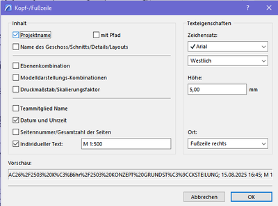

Drucken mit Markierungsrahmen, Projektname in Fußzeile wird kryptisch (HTML-Code) dargestellt
torben_wadlinger
Moin,
ich wollte gerade einen Planauschnitt via Markierungsrahmen drucken. Beim Anhaken des Projektnamens im Bereich der Fußzeile wird dieser kryptisch (HTML-Code) dargestellt! Sowohl in der Vorschau im Dialogfenster als auch im PDF.
Kennt das jemand?

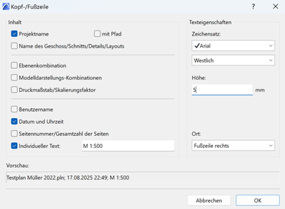

Könnte ein Windows-Problem sein. Tritt hier in AC 28 am MAC nicht auf.
Jochen Suehlo . AC12-28 . MAC OSX 14.4 . WIN11
Jochen Suehlo
Auch bei Windows auf AC 26 alles okay bei mir

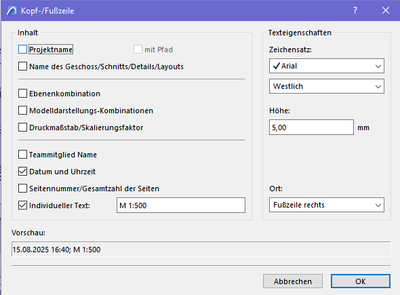

Ich nehme mal an, dass es ein Teamwork-Projekt ist. Da kann ich das Verhalten nämlich nachvollziehen.
Es ist aber auf jeden Fall ein Bug, weil statt des Projektnamens der "Pfad" mit ausgegeben wird, wenn das Häkchen bei 'mit Pfad' deaktiviert ist. Wenn man es aktiviert, wird kein Projektname ausgegeben.
