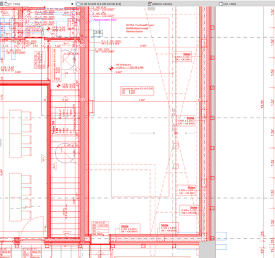

ich habe ein Problem mit der Sichtbarkeit von Deckendurchbrüchen im Geschoss darunter. Ich kenne die üblichen Einstellungen bereits. Jedoch habe ich auch wenn die Decke richtig eingestellt ist und die Durchbrüche ebenso keine Sichtbarkeit.
Ich habe auch die Erklärung hierfür.
Geschoss Darunter:

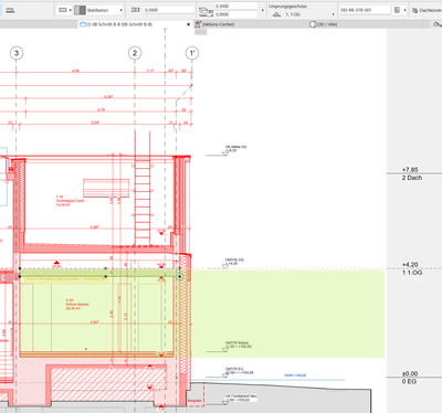

Schnitt
Position in Geschossbereich verschoben:

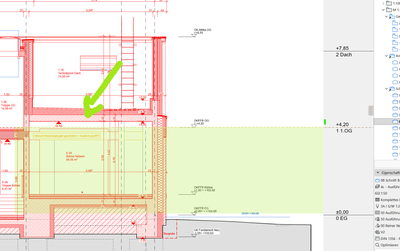

Und Voila sichtbar:
Wie Ihr in dem Screenshot sehen könnt ist die Decke nicht im Geschossbereichs. Die Umrisse werden mir angezeigt jedoch die Durchbrüche selbst nicht.
Schiebe ich diese Decke nun aber in den Geschossbereich erscheinen die Durchbrüche.

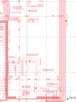

Nun gibt es eben nunmal solche Situationen in der Realität. Und für mich macht es keinen Sinn, dass die Durchbrüche nicht dargestellt werden abhängig von der Höhe ( Ich habe auch die Ausschnittseinstellungen mit den Höhen durch.... )
Hat jemand hierfür eine Lösung? Ist das Problem bekannt?
Danke euch!
Ich habe die Datei aus dem Teamwork heruntergeladen. Dort besteht dieses Problem nicht. Ideen?

ich kann dein Problem nicht nachvollziehen.

Ich auch nur im Teamwork. Wenn ich die Datei herunterlade habe ich das Problem nicht.
