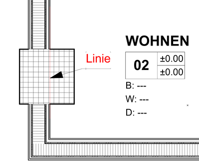

Ob es prinzipiell möglich ist, weiss ich nicht. Jedenfalls kann ich das Beispiel noch so genau nachbauen, der Raumstempel erkennt die Stütze nicht mehr, sobald sie die angrenzende Wand berührt bzw. die Wand dort unterbrochen ist.
Ich würde aber als Workaround  eher eine Linie mit Raumbegrenzung entlang der Wand-Innenkante zeichnen, statt die Wände temporär zu verbinden. Die Linie kann  durch die Stützen hindurchgehen, auf der ganzen Wandlänge oder nur in Teilbereichen. Der Raum ist so geschlossen und die Stützen werden abgezogen. Die Linie kann, wenn sie stört, auf eine ausgeblendete Ebene (muss aber eingeblendet werden, wenn der Raum aktualisiert wird)
Gruss, poeik

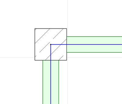

Zu deiner Frage: die Referenzlinien aller raumbildender Elemente müssen ein ununterbrochenes Polygon bilden. Bei den Stützen ist die Referenzlinie oft vertikal mittig angesetzt. Das muss bei Modellierung der Wände beachtet werden:

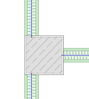

unsere Planung setzt folgende Anordnung der Wände zur Stütze voraus:
Die Putzschicht wird im BIM Prozess nicht zur Stütze gehören, soll aber verdeutlichen, wieso die Wände so gezeichnet werden sollen. Die Referenzlinien der Wände dürfen sich NICHT verschneiden, dies ist Vorraussetzung des BIM Prozess und entspricht der Darstellung der Graphisoft Supportseite.
Nochmal zum Grund: Die Wände geben falsche Base Quantities aus, wenn sie sich innerhalb der Stütze verschneiden.
Ihrer Aussage nach ist eine solche Planung in Archicad nur mit Workaround umzusetzen? Das ist schade.
Anna Gnizdiukh
Gemäß der BIM-Modellierungsrichtlinie: Archicad erstellt über die automatische Verschneidung von Baustoffen die korrekte Darstellung von Innenwänden, die von Stützen durchdrungen werden. In dem Beispiel sollten die Baustoffprioritäten der Stützenbaustoffe höher als die von den Wandbaustoffen sein.
