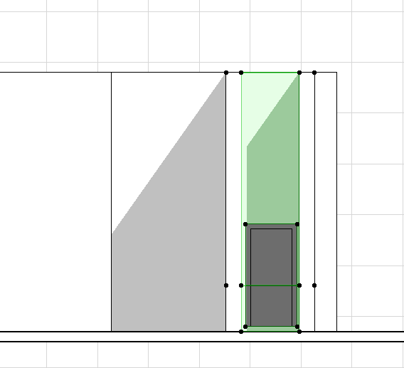

Hallo zusammen, wie kann ich eine Tür in zwei Geschossen einfügen ?

ich modelliere immer Geschossweise und kann dies im BIM Kontext nur empfehlen.
Aber Du kannst einfach eine Kopie nach oben schieben oder die Wand Auf "in allen Geschossen" darstellen und einfach ein Geschoss höher die Tür einsetzen.

Willst du die Tür in zwei, oder zwischen zwei Geschossen einbauen?
Falls zwischen (also im Split-Level), musst du die Tür in der unteren, und eine leere Öffnung in der oberen Wand platzieren und beides an die richtige Höhen-Position schieben.

Danke für die Antworten, habs hinbekommen
