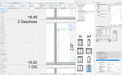

Hallo,
ich habe folgendes Problem.
Ich habe die Rohbauplanung gemacht und die Türmaße so eingegeben wir im Bild. Aber laut der Maßkette sind die Türen dann 2,335 obwohl das Rohbaumaß eigentlich nur 2,285 sein sollte. Ich habe im Screenshot alles gezeigt an Einstellungen in der Hoffnung das mir jemand helfen kann weil ich verstehe mein Fehler nicht.
Vielen Dank.

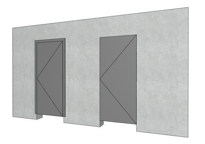

Das adäquate Maß an Abstraktsjon zu finden... um das geht es oft...
Hier zweimal die Tür mit denselben Einstellungen... mit Ausnahme der Darstellungsoption:

Schau dir maß das Bildchen rechts an...
OK Zarge ist freilich höher als die Öffnung. 😉

Ja ok das macht Sinn. Wie vermaßt du dass dann in Schnitten damit die Rohbauöffnung vermaßt wird?
Ich nehm' für Schnitte keine Türen mit Umfassungszarge... bzw. stelle die Darstellung entsprechend ein. 😏
Zum Maß würde vielleicht ja auch irgendwie ein sichtbares Element gehören... sonst muss man ja eher raten, was gemeint ist.
Ich wüsste aber nicht, dass Archicad in Schnitten / Ansichten verdeckte Linien darstellen könnte... müsste man sich aus zwei im Layout übereinanderliegenden Sichten zusammenbasteln...

Wenn du wirklich die Öffnung bemaßen willst, ohne dass man sie sieht... das geht schon... du musst dann halt die entsprechenden Fangpunkte des Elements finden... evtl. mit temporärer Transparenzeinstellung...
