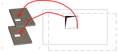

Guten Abend,
ich muss im Grundriss den Decken- sowie Bodendurchbruch anzeigen indem ich es so darstelle.
Im Screenshot haben die das mit Schraffuren etc gemacht und ich habe da eher weniger lust drauf das x-mal zu setzen.
Gibt sicherlich eine Möglichkeit das mit Öffnungen zu erstellen oder?
Vielen Dank

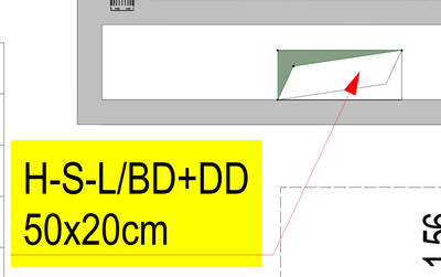

Eigentlich siehst du ja zwei verschiedene Öffnungen. Der BD ist in der Decke über UG, der DD in der Decke im EG. Also muss auch die Decke über EG, die du ja im OG zeichnest, im EG sichtbar sein und darin die Öffnung gezeichnet sein.
Bei der Beschriftung wirst du aber kaum um einen manuellen Text herumkommen, da Etiketten nicht gleichzeitig mit zwei Öffnungen verknüpft sein können. Ausser du platzierst je ein Etikett für BD und DD.
Gruss, poeik

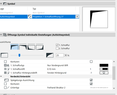

Guten Morgen poeik,
ich bekomme das nicht so hin das der BD im OG im EG dann sichtbar ist obwohl ich die Decke dort sichtbar gestellt habe.
Allgemein klingt das ziemlich umständlich oder nicht? Hab das Gefühl das es da eine andere Lösung geben könnte?
In Revit konnte man ein 3D Schnittkörper erstellen und die Planzeichen so einstellen dass das ging.
Könnte sein das Dir da die Deckschraffuren im Weg sind, der Schraffurhintergrund muss Transparent sein wie im Bild von poeik.
