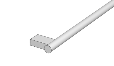

Wenn ich das Objekt als 3D Vorschau ansehe, sehe ich alles.
Dann habe ich es via LPM Tool als Objekt gespeichert.
Lustigerweise sehe ich dann nur noch meine erstellen Decken beim Objekt, aber den Kegel liegend (als Rohr), sehe ich nicht mehr, egal was ich einstelle !?
Wo könnte hier das Problem liegen?
 *3D LPM Vorschau
* 3D als gespeichertes Objekt

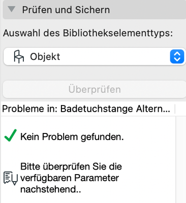

 * LPM Überprüfung (vor dem speichern als Objekt)

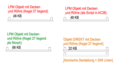

Als Test habe ich mit einem selbst erstellten AC28 Script die Röhre als Objekt gespeichert und wollte dies auch über das LPM Tool mit den Decken speichern,
gleiches Resultat...  
EDIT:
Wollte es eben im Library Part Maker erstellen, da man dort es besser sieht und einstellen schön einstellen kann.
Beim direkt gespeicherten Objekt muss man halt immer im Script selber noch was Hand anlegen.
