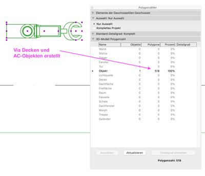

Ich wollte via Library Part Maker ein Objekt erstellen wollen.
Zusammengesetzt mit eigenen Decken und dem ArchiCAD Objekt: Kegel liegend 27.
Habe dies in AC28 erstellt. Habe alles richtig eingestellt mit Modelldarstellung etc.
Wenn ich das Objekt als 3D Vorschau ansehe, sehe ich alles.
Dann habe ich es via LPM Tool als Objekt gespeichert.
Lustigerweise sehe ich dann nur noch meine erstellen Decken beim Objekt, aber den Kegel liegend (als Rohr), sehe ich nicht mehr, egal was ich einstelle !?
Wo könnte hier das Problem liegen?
*3D LPM Vorschau
* 3D als gespeichertes Objekt
* LPM Überprüfung (vor dem speichern als Objekt)

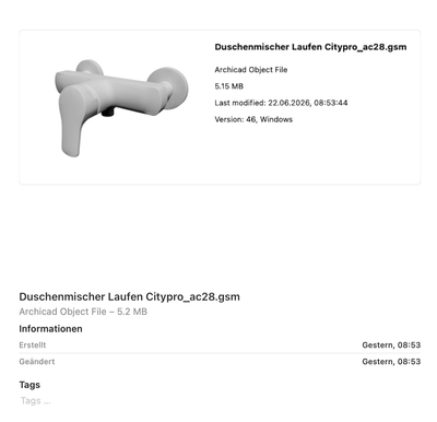

PS: Manchmal gibts .gsm Objekte wo man von den Herstellern downloaden kann, oder halt nur .STL oder .STP
Dann muss ich online .stp Dateien zu .stl konvertieren, in ArchiCAD laden und dann als Morph abspeichern....
U.a. verstehe ich nicht, warum die Version 46, Windows angezeigt wird im macOS System, wo ich auch dort das Objekt gespeichert habe?

Das Objekt sieht nicht problembehaftet aus. Am GSM sollte es nicht liegen. Allerdings hat es mit ca. 10.000 Nodes für eine Armatur doch sehr viele Polygone. Das würde ich überdenken, ob das der richtige Weg ist.
Ich vermute, dass das mit den Bibliotheken zusammenhängt. Wenn das Objekt in einer extern liegenden Bibliothek liegt: Hast du diese ins TW synchronisiert?
Früher wurde mal die ABC-Regel propagiert:
In einem Projekt gibt es die Archicad, die Büro und die ProjeCt Bibliothek. Die Eingebettete Bib ist nur für sehr spezielle Objekte vorgesehen. Viele Objekte in der eingebetteten machte früher auch Projekte langsam.

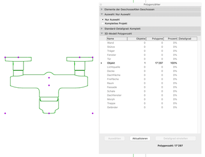

Anbei noch Screenshots div. Morph Objekte die ich gespeichert habe;
*dieser Duschmischer hat eben bei anderen TW-Arbeitsstationen nicht funktioniert
Ich wollte diese Duschstange auch downloaden via .stp > .stl Konvertierung, aber nur der Import dauerte 10 Minuten und die STL Datei hatte satte 6 MB.
Darum habe ich dies wegen einfachen Geometrien selber erstellt.......

Das Objekt, also das Skript ist jetzt nicht besonders kompliziert. Allerdings ist es sehr geometrisch klein mit sehr vielen Polygonen. Da könnte es tatsächlich zu Präzisionsproblemen kommen, wenn die Polygone besonders klein werden. Das könnte dann an Rechnerkonfigurationen bzw. Archicad-Einstellungen liegen.

Ich habe beim anderen Arbeitskollegen diese Bibliothek nicht bei seinem Projekt gefunden, es kommt immer der schwarze Punkt und wird nirgends aufgeführt.
am 2026-06-24 08:39 AM
Wenn ich das richtig verstehe:
Die Bibliothek ist beim anderen Kollegen nicht geladen. Dort erscheint der Punkt für nicht gefundene Objekte.
Das finde ich jetzt nicht verwunderlich, oder? Du musst präziser sein, wenn wir dir helfen sollen. So wird das nix. Sorry.
am 2026-06-24 09:29 AM
Ja genau, ich habe das Objekt erstellt und sind im Plan eingebettet wie die anderen Objekte.
Bei anderer Arbeitsstation x-mal senden & empfangen gemacht..... Alle anderen Änderungen wurden übernommen, nur die Bibliothek, resp. dieses Objekt erscheint nicht in derer Bibliothek und eben auf dem Plan erscheint der schwarze Punkt für nicht geladene Objekte....
am 2026-06-25 03:30 PM
Hast du vielleicht die Rechte aufm Teamwork nicht? (Also die Bibliotheken zu verändern)
Ansonsten prüfe doch mal, ob man nicht besser das Objekt in die Bürobibliothek packt, statt in der eingebetteten. Wenn man die überfrachtet, ist das selten gut.
