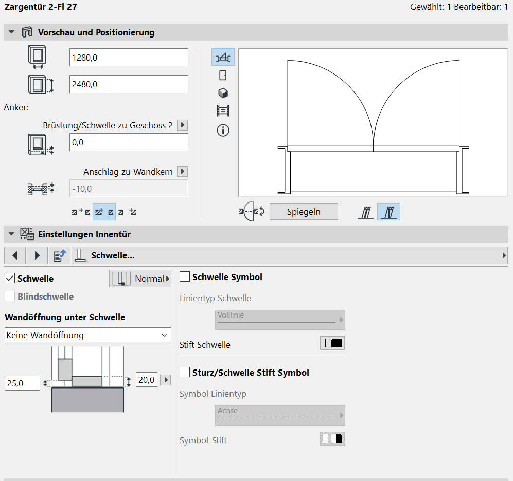

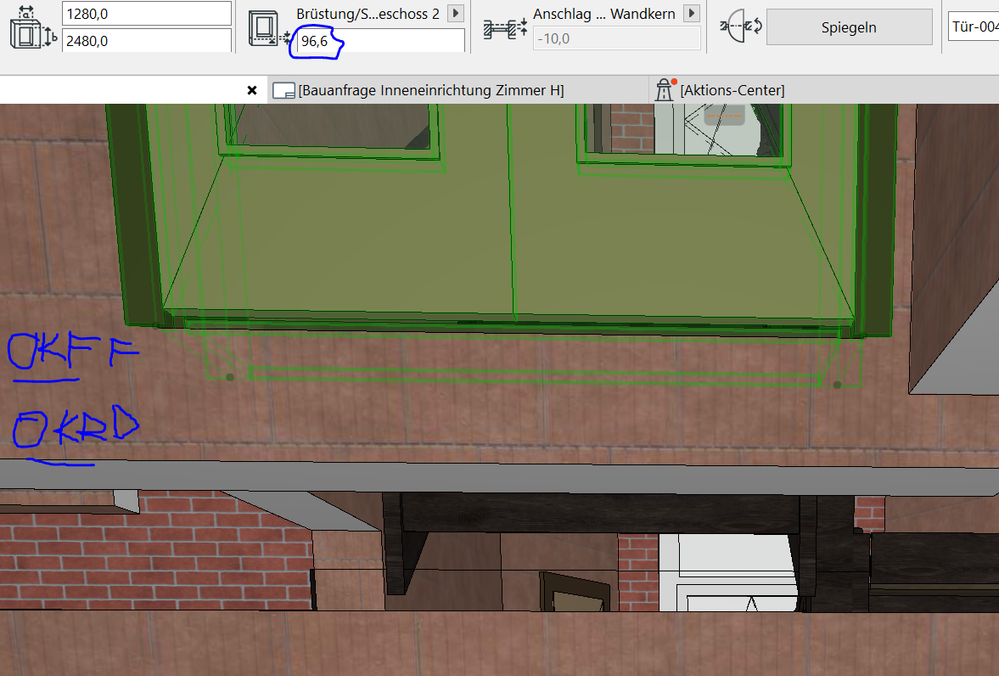

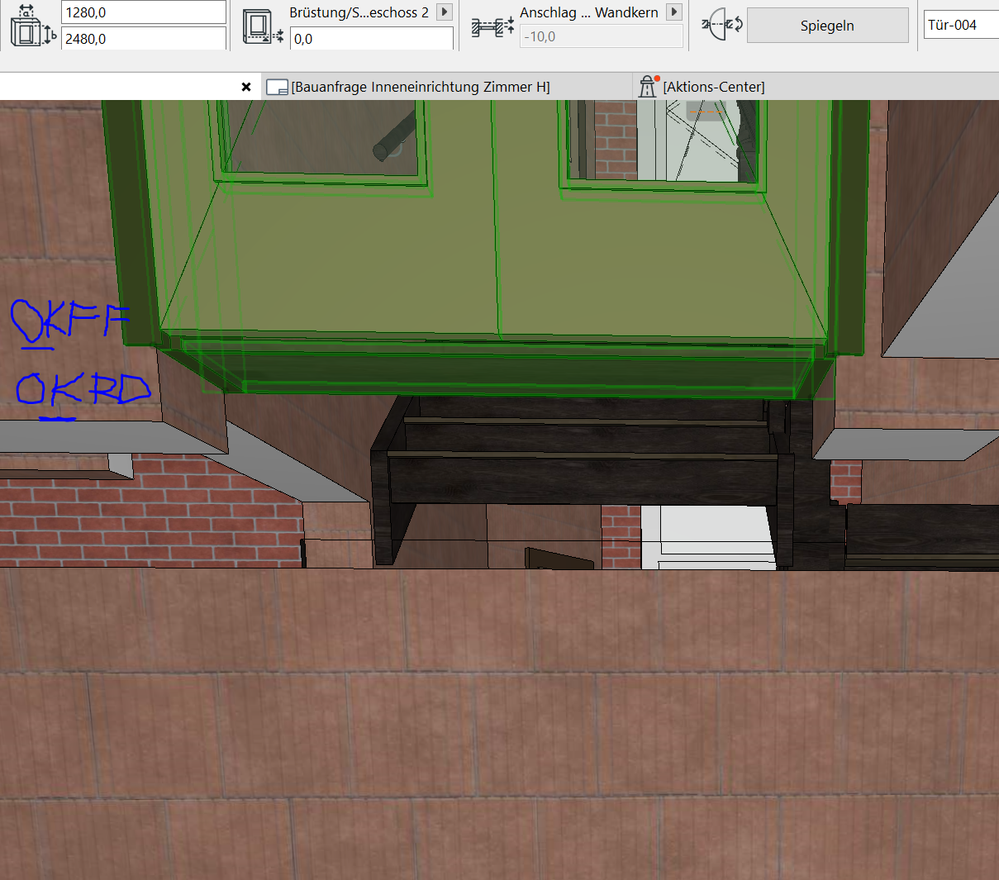

Ich habe eine Frage zu den Geschosshöhen und Einstellungen. Decke und Fußbodenaufbau sind hier als ein einziges mehrschichtiges Bauteil erstellt. Das Projekt ist in OKFF 0,00m angelegt und der Fußbodenaufbau ist 0,131m dick. Die Wand beginnt auf der Höhe -0,131, also bei OKRD. Die Türe steht also bei 0,00. Unter der Türschwelle öffnet sich ein Loch sobald die Tür genau 0,00 m vom Ursprungsgeschoss OKRD entfernt ist (abb.1 sichtbar ist hier im 3D Perspektive mit der Kameraposition mitten in der Tragenden Decke und nur der Kern der Struktur ist sichtbar). Das Loch öffnet sich nicht, wenn ich die Tür nur leicht nach oben verschiebe (abb.2). In den Einstellungen habe ich bereits festgelegt, dass keine Wandöffnung unter der Schwelle sein soll (abb.3). Weiß jemand wie ich das fixen kann?

Für korrekte Türdarstellung gehen wir wie folgt vor, ebenfalls mit Geschosseinstellung OK FFB EG= 0.00:
- Vorschau u Positionierung: Höhe= Nennmaß Rohbau, z.B. 2,125 m.
- Anker;  Brüstung/ Schwelle zu UK Geschoss 0,00.
- Einstellungen Innentür, Schwelle: Haken raus bei „Schwelle“!
- Wandöffnung zu Wandunterkante; evtl. noch 3-5 mm Spalt unter Türblatt
- Bemaßungen und Stempel: Höhe Fußbodenaufbau noch einstellen, bei dir 0,131 m- für Steuerung der Markeranzeige
- Bodenaufbau als separate und mehrschalige Decke, ggf in Türnische modellieren, sofern der Bodenaufbau nicht schon durchläuft.

Verstehe, also ein bisschen Umständlich finde ich es schon, dass die Bodenaufbauten einzeln modelliert werden müssen. Hier im Beispiel löst es das Problem. Der Boden verschneidet sich nicht mehr mit der Wand und die Öffnung unter der Türschwelle ist geschlossen. Als Kern vom Bodenaufbau habe ich die OSB Platte festgelegt (siehe Abb., sichtbar ist wieder nur der Strukturkern) Vielen Dank für die Antworten!
