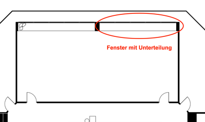

Bei meinem Gebäude habe ich einige Fenster eingeteichnet (alles in 3D gebaut)... wenn ich den Grundriss im Maßstab 1:200 ausdrucke sieht man diese aber gar nicht, denn die "Fensterumrandungslinien" sind so dünn, dass sie aussehen wie eine dünne Wand....
Kann man irgendwo einstellen, dass die Linien der Bauteile (hier Fenster) die selbe Stärke haben, wie einzelne Linien in 2D (Stift 1)?

Mach doch mal einen screenshot
ArchiCAD 25 / Windows 10
 ...so sieht die Fensterbande bei mir aus wenn ich es drucke... eigentlich sollten es zwei dünne horizontale Linien sein und die Fensterrämen dann als schwarze 4Ecke zwischen den zwei Linien... versteht man jetzt besser was ich meine?😅
Ich drucke es erst als PDF und dann auf Papier...das Problem tritt aber bereits bei dem PDF-Druck auf

Soweit ich erkennen kann, hast du für die Fenster in der Modelldarstellung einen Detaillierungsgrad gewählt, den man normalerweise höchstens im Masstab 1:20 verwendet.
Ein normaler Fensterrahmen ist etwa 80mm breit, also im Masstab 1:200 noch 0,4mm. Den willst du nun mit einem 0,1mm dicken Stift dargestellt haben, bleiben also noch sagenhafte 0,3mm Anstand zwischen den Linien. Genau das, was man in deinem Screenshot sieht.
 Entweder du verwendest eine masstabsgerechte Modelldarstellung, so wie es meines Wissens auch die DIN vorsieht. Oder du zeichnest 20cm dicke Fensterrahmen 😊
