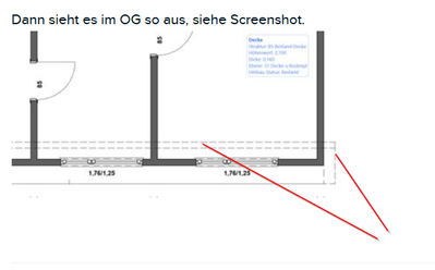

Ich zeichne ein Dach mit DF im Geschoss DG. (DF = Objekt aus der Bib.) Darstellungs-Einstellung für das Dach: "Ursprungsgeschoss und ein Geschoss darunter". Denn ich will im OG ja die Dachlinien gestrichelt sehen. Leider wird jetzt auch das DF dort gestrichelt dargestellt. Was sinnlos ist - im OG will ich kein DF sehen. (siehe Screenshot: Grundriss OG)
Die einzige Möglichkeit die ich fand: im DF die Untersichtslinien auf "weiß" zu stellen. Funktioniert, aber ist ja recht unelegant gelöst. Hat jemand eine andere Lösung?

Sollte mit "Projektion anzeigen/Zur absoluten Darstellungsgrenze" funktionieren. Die Grenze kannst Du in der "Grundriss-Schnittebenen Einstellung" definieren.

Danke Torsten und Snow!
Snow: Dann sieht man das DF im DG aber leider auch nicht mehr.
Es funktioniert aber mit dem Tipp von Torsten.
Einstellung Dach: "Projektion anzeigen: Zum Grundrissbereich" (eben nicht "komplettes Element")
Dann im OG unter "Grundriss-Schnittebene / Relative Grundrissdarstellung": "Aktuelles Geschoss" und danach einen Höhenwert, der noch unterhalb des Dachfensters ist.
Dann sieht es im OG so aus, siehe Screenshot.
