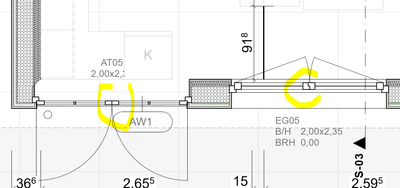

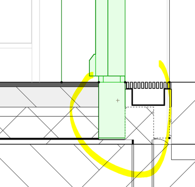

Hallo, wie zeichnet Ihr Stulp-Terrassentüren MIT Einstandsprofil/Schwelle, optisch passend zu Euren restl.Fenstern im Projekt ?
-Die AC Terrassentür "2 FL 27" zeigt in der Grundriss-Darstellung nicht dieselbe Überstulpung an wie die AC Stulp-Fenster...unschön. Habe keine Einstellung gefunden, das anzupassen?
-würde man ein AC Fenster "2-Flügelfenster 27" verwenden und einfach bodentief modellieren, hätte man keine Einstellmöglichkeit für Schwelle/Einstandsprofil, weil die bei Fenstern fehlt...

Workaround: Trotzdem das Fenster nehmen und dafür unten ein Profilmanager-Profil als Balken extra reingeben. Wird dann in der Auswertung aber "unschön", weil das Teil dann natürlich extra bei den Trägern auftaucht und nicht bei den Fenstern/Türen.

Heimo hat Recht mit "nimm trotzdem das Fenster", aber den Bodeneinstand bekommst du eleganter hin. 2 Lösungen z.B. hier:
https://community.graphisoft.com/t5/Modellierung/Modellierung-von-bodentiefen-Fenstern/m-p/622296
@Hmooslechner : Für die Auswertung bekommst du den Träger mit der richtigen Klassifizierung auch in die richtige Liste mit rein, wenn man das so machen will. Aber einen extra Träger? Wer hat denn Zeit für sowas?

MIt flacher (Haustür-) Schwelle würde ich mehr oder weniger als Standard sehen... braucht aber derzeit eine Speziallösuung (wenn man keine Hersteller-Objekte einsetzen will... und wer will das schon ? 😉)
Der Falz an der Schwelle stimmt halt mit dem Archicad-Fenster niemals... es bleibt aber fast nichts anderes, als das zu nehmen...

So bleibt also, wie die anderen hier auch schreiben, wohl kaum was anderes, als einstweilen mit zusätzlichen Profilen zu arbeiten... auch hier mal durchgespielt...

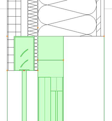

Ich bekomme ja ein bisschen die Krise beim Thema Fenster/Türen/Terrassentüren/Hebeschiebetür... insbesondere zur Darstellung von Schwellen/Einstandsprofile oder Raffstoren mit oberen Fensterprofilverlängerungen... nichtmal einen Schichteinzug im Sturzbereich (für den Gipskarton Innen) finde ich einzustellen (Schichteinzug scheint es nur für den Horizontalschnitt/Grundriss zu geben?) .... Das müsste alles mal dringend und durchdacht überarbeitet und homogenisiert werden.....
In meinem Mini-Projekt, nur ein EFH, kommen obige 4  Elemente vor. In jedem der obigen AC Bauteile sind die Einstellmöglichkeiten anders und dadurch unübersichtlich....und es ist teilweise nicht möglich, überall die gleichen Einstellungen einzustellen. Eine Hebenschiebetür, gibts in AC nicht (nur Fremdobjekte), ich hab mich mit der Schiebetür beholfen, hier kann man aber keinen Sonnenschutz (für den Schnitt, passend zu allen anderen Fenstern) einstellen...Terrassentüren gibts nicht, ich hab einfach ein Fenster genommen - hier eine Schwelle einzustellen (ohne die Fenstergrößenangabe, auch für den Fensterstempel zu verändern) habe ich trotz der Tipps oben nicht hinbekommen. Man könnte natürlich auch eine Terrassentür als Tür modellieren, aber hier gibts dann plötzlich eine andere Darstellung der Stulpelemente... irgendwie fast ein (schlechter) Witz

Mir ist leider nicht klar, wie man in AC die Blendrahmen-Verlängerungsprofile im Fenstersturzbereich über dem Fenster (seitlich des Raffstores) im Schnitt 3d-modellieren könnte - also nicht nur mit Linien/Schraffuren - ohne die Fenstergröße zu verändern, die die Fenstergröße ohne Aufdopplungsprofile angibt (und im GR-Fensterstempel und den Bemaßungsketten so auch auswirft), hätte jemand vlt eine Idee?

Das geht (eigentlich) schon...
Ich hab' jetzt nicht alles durchprobiert (und vielleicht werde ich für mein unvollständigen Lösungsvorschläge jetzt wieder geschimpft... 😉)
'Ne separate RV bekommst, wenn du Einbauluft eingibst... sonst halt einfach den Stockrahmen oben breiter definieren. Evtl. ist die Sturzhöhen-Definition mit Einbauluft eine andere...

@snow ja klar ist das so nicht schwer zu zeichnen, geht fix. Aber im Detail einer 1:50 Ausführungsplanung passt es dann doch nicht.... die erhöhte Einbauluft bzw. Profilhöhe vergrößert auch die Fensterhöhe in der Bemaßung und dem Stempel...nicht gewünscht... weil das Fenster bleibt in seiner Höhe, wie es das Fensterwerk produziert, ja eigentlich gleich. Es wird lediglich ein Profil aufgedoppelt.. so wie hier (Quelle extern). Totaler Standard, aber in AC eine Qual....Wo ist das Häkchen für "Aufdopplungsprofil einstellen" ? Gleiches für Einstandsprofil...oder barrierefreie Schwelle mit Rinne 🙈
