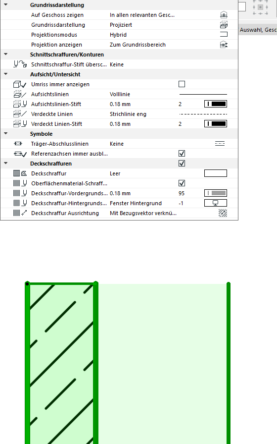

Hallo... und schon wieder ich,
das Abstellen von Träger-Abschlusslinien geht offenbar nur für deren Aufsichtslinien...
... oder gibt es da noch ein Geheimnis, wie offenen Trägerenden auch in geschnittener Grundriss-Darstellung darstellbar wären?
2 ANTWORTEN 2
Hallo Achmed,
wofür brauchst Du einen Träger ohne Träger Abschlusslinien wenn der Träger geschnitten wird.
Naja ist eigentlich auch egal.
Träger Abschlusslinien stehen unter der Rubrik " Symbole" (Projektionsmodus "symbolisch"). Somit ist diese Einstellung nur für.... 😄.
Erklärt sich also somit von selbst.
Bei einem Profil kannst Du die Funktion " Zeige Schnitt End Linien" deaktivieren.
Gilt dann aber für beide Enden.
Ok, ich will es doch wissen...Wofür zum Teufel braucht man sowas? 😄 🙄
„Wovon man nicht sprechen kann, darüber muss man schweigen"
snow
Ja Mensch, die Erklärung bin ich natürlich schuldig 😉
Es gibt Situationen, in denen man einen 'Träger – bzw. ein Teil dessen – mit einer 'Wand' verlängern "muss". Dann will man halt keine Trennlinie im Grundriss haben.
Aber stimmt, über die Option mit der Endlinie ausblenden, bin ich letztens mal gestolpert... und hab' mich gefragt, wozu man diese in aller Welt denn mal brauchen würde.
Jetzt weiß ich's.
Danke dir!
