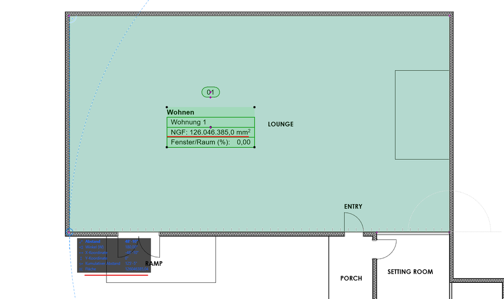

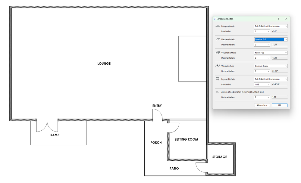

In der Einheiten gabe ich Quadratfuß für Fläche ein aber wenn ich Fläche nehme , gibt es mir unverständliche Flächeangabe.

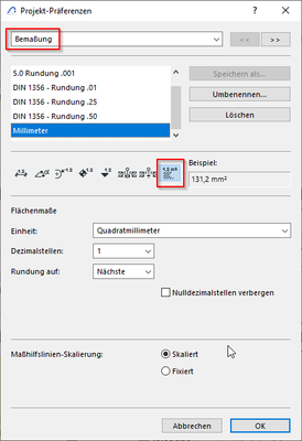

Du hast ja ofenbar nur die 'Arbeitseinheiten' eingestellt.
Für Maßzahlen im Plan gelten die Bemaßungseinstellungen. (MIt dem Ausschnitt speichern!)
Für Auswertungen, die Zahlenformate dort:
