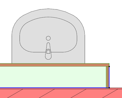

Guten Morgen liebe ArchiCAD Nutzer,
ich habe mal eine Frage zu Installationwänden, die bei mir häufiger im Raum enden. Dort wird ja ein Wandabschluß gebraucht, wie löst ihr das?
Gruß
Thorsten

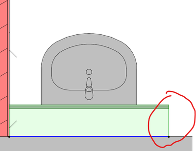

Wenn Du die Referenzlinie nach außen packst, kannst Du mit derselben Wand die Stirnseite schließen.
Stefan - AC ...-29GER, WIN11
thopas
Danke Stefan für die Antwort. Ich nehme an die Voreinstellung ist, damit man die Wand einfach absetzen kann und später die Tiefe noch einfach ändern kann ohne die Wand wieder zu verschieben. Deswegen frage ich mich, ob es etwas gibt, was ich übersehe, wie der Abschluß leichter geht.
Eine Lösung wäre auch eine Wand aus 2 GK Lagen zu machen. Fühlt sich aber auch irgendwie falsch an.
Stefan L_
Rockstar
Das ist möglicherweise gar keine absichtliche Voreinstellung, sondern war zufällig so?
Parallel aufeinanderliegende Referenzlinien können zu lustigen Verschneidungen führen, deswegen würde ich das von vornherein vermeiden:

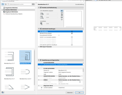

Hemmerden
Mit Wandabschluss-Werkzeug. Damit bekommst du einen Abschluss.
thopas
Auch bei der Profilwand Installationwand? Da hat es bei mir nicht funktioniert oder ich habe es nicht hinbekommen.
Hemmerden
Ja. Auch. Da oben ist die Einstellung.
thopas
Bei einer Mehrschichtwand funktioniert das ganz hervorragend, aber bei einer Profilwand bekomme ich es irgendwie nicht hin. Auch mit der Einstellung.

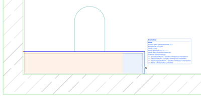

Hemmerden
Ja, du hast recht! Ich habe das Wort „Profilwand” übersehen. Mit Profilwand funktioniert es nicht.
Für eine Installationswand benutze ich keine Profilwand, sondern eine Mehrschichtwand.
Markus70
Mehrschichtwand und Wandabschluss
