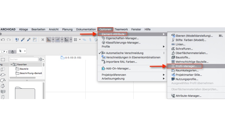

Um einen Wandabschluss in Archicad zu erstellen, eignet sich das Wandabschluss-Werkzeug.
Ebenso kann ein Wandabschluss mit einer Profilstütze und den passenden Baustoffen erzeugt werden.
  • Erstellen Sie das Profil entsprechend Ihrer vorliegenden Baustoffe und Dimensionen.
  • Stellen Sie die Verfügbarkeit auf die Stützen ein.
  • Platzieren Sie den Wandabschluss mit der Profilstütze
  • Klassifizieren Sie den Wandabschluss als Wand, im Dialogfenster der Stütze
Die Screenshots wurden in Archicad Version 21 erstellt
