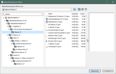

ich würde gerne einen eigenen Türmarker erstellen. Hierfür hatte ich von unserem Türstempel-Etikett einfach mal den Subtype entsprechend geändert. Hat auch erstmal funktioniert, allerdings lässt sich dieser nicht verschieben. Nun wollte ich mir mal einen GS Marker ansehen, aber finde keinen. Wo sind die denn gespeichert bzw. hat jemand eine Empfehlung wo erklärt wird, wie Marker erstellt werden? Im GDL-Handbuch habe ich über die Suche dazu nichts gefunden.

Suchfelder sind segensreich 🙂

Vielen Dank!
Habe ehrlich gesagt die ganze Bibliothek abgesucht und es anscheinend trotzdem übersehen 🤓😂.
Da steht ja nur leider "nix" drin. das aufgerufene macro kann ich schon wieder nicht finden 🙈
du kannst von dem Punkt im Screenshot aus (wobei ich mir bei 27 im neuen GDL-Editor nicht sicher , ob das noch so funktioniert, wie beim alten bis v26), den Text zwischen den Gänsefüßchen DW_stamp_macro markieren und Strg + Umschalt + O drücken.
Damit sollte er das Makro als Bib-Objekt öffnen

Super, vielen Dank! Das ist ja praktisch.
Stefan L_
Von da ist es aber nicht mehr weit:
- entweder das grüne markieren (ohne Gänsefüßchen) und darüber auf den Knopf links neben Sonne/Mond klicken
- oder das grüne markieren, kopieren, 'Ablage/.../Bib.-Element öffnen', den Text ins Suchfeld einfügen...
