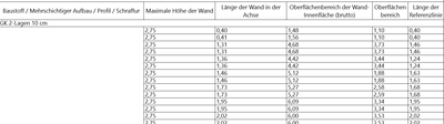

Hallo alle zusammen,
ich habe folgendes Problem.
Ich würde gerne die Flächen der Trockenbauwände über eine Liste auswerten lassen.
Die anderen Beiträge zu diesen Thema habe ich durchgelesen aber keine Lösung gefunden.
Ich benötige die gesamt Fläche der jeweiligen Wände aber wenn ich zur Kontrolle die Länge x Höhe rechne kommt da nie und nimmer den ausgewerteten Wert raus.
Und wenn ich mich nicht täusche muss ich ja die Fläche von beiden Seiten bekommen?
Vielen Dank im Voraus für die Hilfe 😊

Meine Erfahrung ist: Die einzelnen Flächen sind fehlerhaft, die Summe stimmt aber. Das liegt an den Verschneidungen der Schichten an den Verbindungspunkten zu anderen Wänden. Du kannst dir anschauen, welche Wände wie verschnitten und berechnet werden, wenn du sie auswählst. Die grünen verschneidungen werden auch so berechnet wie dargestellt.
Zu den doppelten Seiten. Die bekommst du heraus, wenn du eine Komponentenliste erstellst und die Mehrschichtwand tatsächlich auch zwei GK-Schichten aufweist. Jede einzelne Schicht wird dann aufgeführt, also einzelne Wände auch mehrfach.
