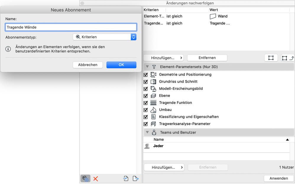

Erstellen eines Abonnements

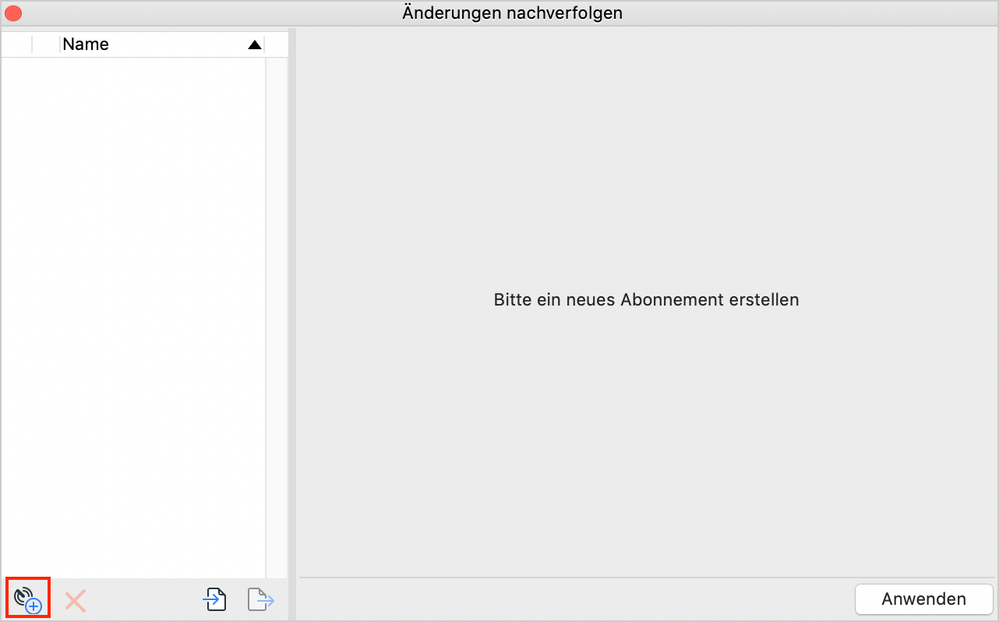

    • Rufen Sie das Fenster Änderungen nachverfolgen unter Teamwork>Änderungen nachverfolgen auf
    • Klicken Sie auf das Symbol für Neues Abonnement (unten Links)

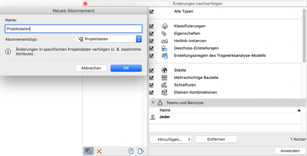

    • Vergeben Sie einen Namen
    • Wählen Sie einen Abonnementstyp aus
    • Klicken Sie zum Abschluss auf Anwenden
Kriterien
    • Definieren Sie die Elemente mit Kriterien

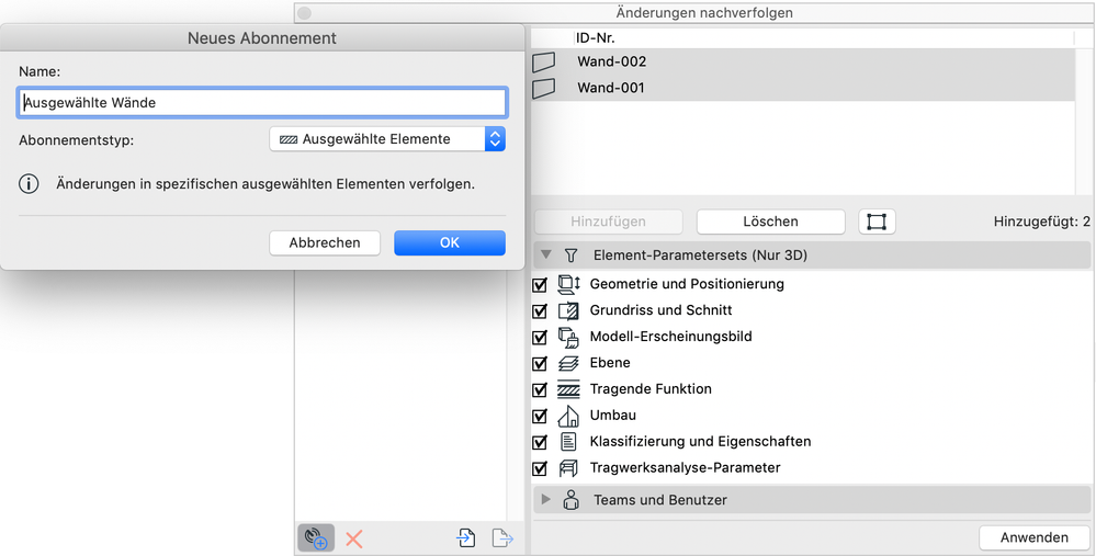

Ausgewählte Elemente
    • Entweder treffen Sie eine Auswahl der Bauteile vorab
    • oder Sie fügen die Bauteile nachdem Erstellen der Bauteile hinzu
Bei Änderungen an Projektdaten
    • Attribute
    • Klassifizierung/ Eigenschaften
    • etc

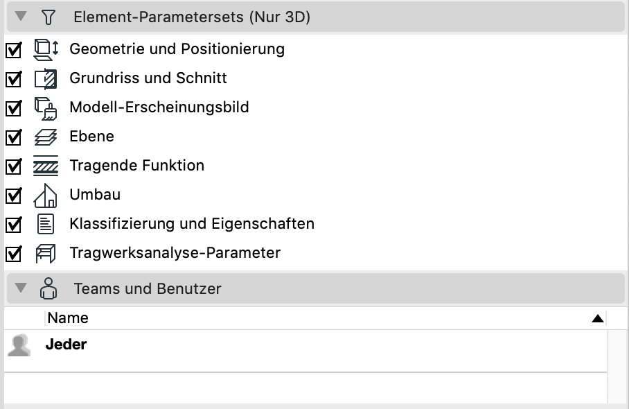

Element-Parametersets
Wählen Sie aus den Element-Parametersets aus, über welche Änderungen Sie informiert werden möchten
Verfügbar für die Abonnementstypen: Kriterien und Ausgewählte Elemente
Teams und Benutzer
Alle Abonnements lassen sich auch auf die Änderungen einzelner Nutzer oder Teams beschränken

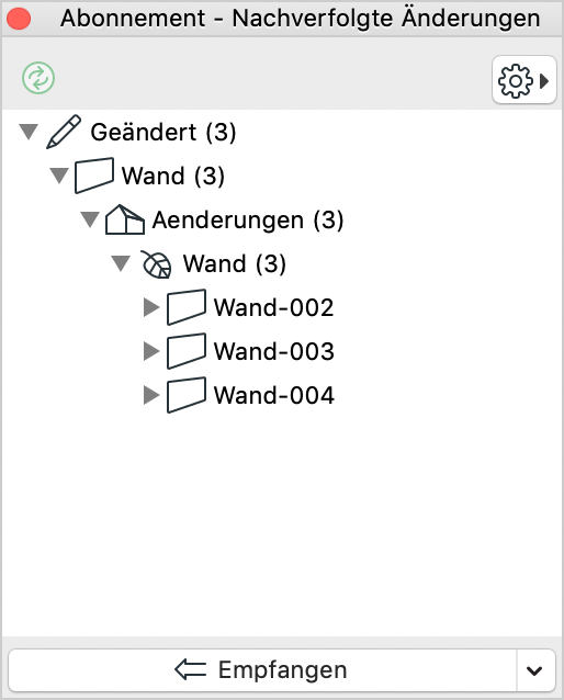

Es öffnet sich das Fenster Abonnement - Nachverfolgte Änderungen
Es werden Ihnen weitere Details zu den Modellelementen oder Projektdaten (je nach Ihrer Abonnement), die im Teamwork-Projekt geändert wurden
Über das Zahnrad Symbol ( oben Rechts) lässt sich der Inhalt und die Sortierreihenfolge bestimmen

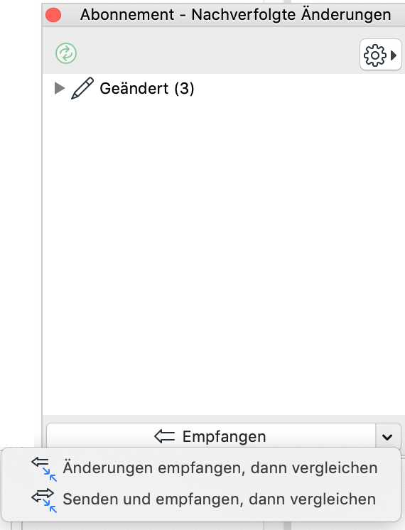

Nun können Sie folgende Aktionen durchführen:
    • Empfangen
    • Änderungen Empfangen, dann vergleichen
    • Senden und Empfangen, dann vergleichen
Bei den letzten zwei Optionen öffnen sich im Anschluss der Modellvergleich,  in dem Ihnen die Änderungen mit Ihrem jetzigen lokalen Projektstand verglichen werden.
