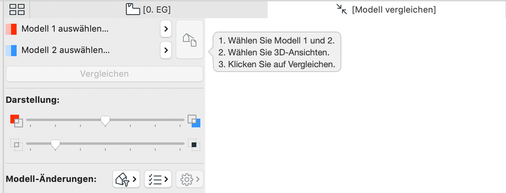

Über das Menü Planung > Modell vergleichen öffnet sich ein neuer Tab mit dem Modellvergleich:
Modell-Vergleich Tab
Jeder neue Modellvergleich wird in einem neuen Tab geöffnet. Somit können in Archicad mehrere Modellvergleiche gleichzeitig geöffnet sein. Jeder Modellvergleich wird mit Schließen des Tabs geschlossen.

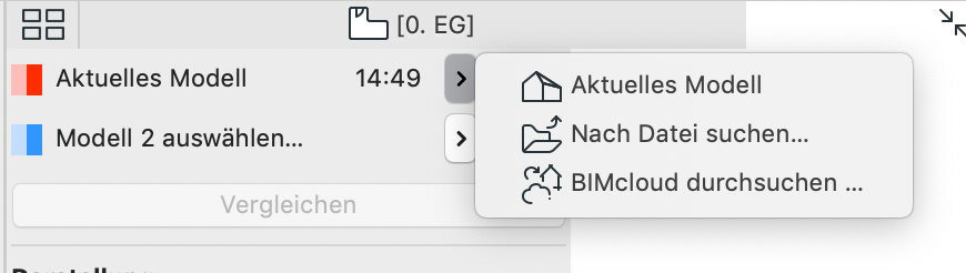

Auswahl der Modelle
Sie können Modelle mit internen (2 Projektstände), externen, oder auch BIMcloud Modellen vergleichen.

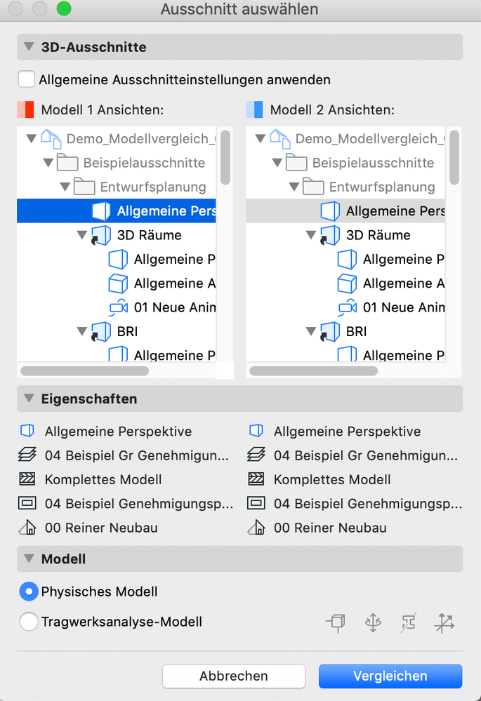

3D-Auschnitte
Sie können für beide Modelle den gleichen oder für jedes Modell einen anderen 3D-Ausschnitt auswählen.

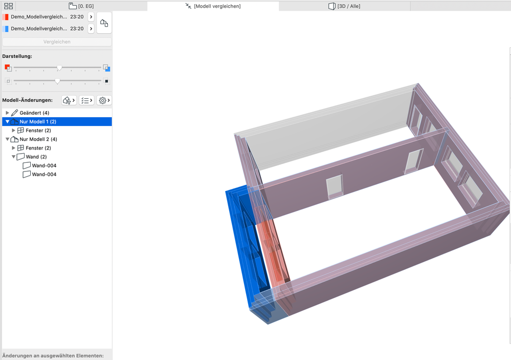

Nach der Auswahl der Modelle starten Sie über den Button Vergleichen den Modellvergleich. Im Tab sehen Sie, ob der Modellvergleich fertig ist.
Elemente, die sich in den beiden Modellen unterscheiden, werden in verschiedenen Farben dargestellt.

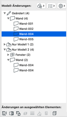

Modell-Änderung:
Unter Modell-Änderung stellen Sie die Hierarchie der Anzeige der Elemente ein.
Anzeige der Änderung:
Nach dem Aktivieren eines Elements wird in der Fußzeile angezeigt, welche Parameter sich am Element unterscheiden. Über die rechte Maustaste zeigen Sie das Element im Grundriss oder im 3D an. Zusätzlich dazu können Sie auch ein Issue daraus erstellen.
