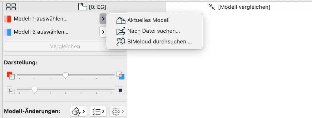

Modell-Auswahl
Es bestehen 3 Möglichkeiten Modelle für den Vergleich.
  • das aktuelle Modell
  • ein BIMcloud Projekt
  • eine externe Datei
Mögliche Modellvergleiche
Aktuelles Modell: Sie vergleichen das aktuelle Modell zu zwei unterschiedliche Zeitpunkten miteinander
Beispiele dafür sind unter anderem:
  • vor und nach dem Empfangen von Teamworkänderungen
  • vor und nach dem Aktualisieren von Hotlink-Modulen
nach Datei suchen: Sie vergleichen mit einem anderen Projekt
  • Vergleich des aktuellen Projekts mit externen Variante
  • Vergleich zweier Module vor dem Einfügen (Diese müssen aber als PLN gesichert sein)
BIMcloud Modell: Sie vergleichen mit einem Projekt auf BIMcloud
  • Vergleich zweier Projekte auf der BIMcloud
  • Vergleich des aktuellen Modell mit einem BIMcloud Projekt

Die Screenshots wurden in Archicad Version 24 erstellt
