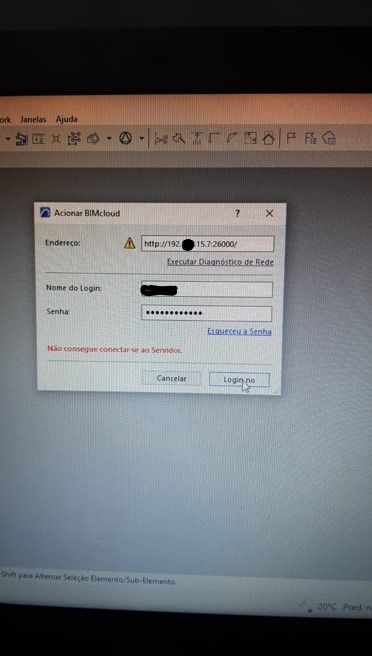

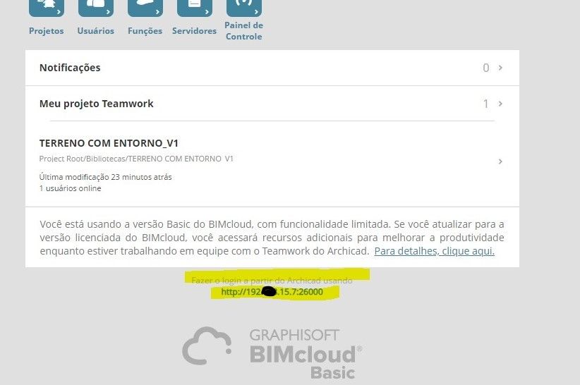

Eu e meu grupo (estudantil) conseguimos acesso ao BIMcloud Basic. Um do grupo baixou o BIMcloud basic conforme orientações. E na hora de conectar um computador diferente colocando a mesma rede, deu erro. Tínhamos feito a mesma coisa no dia anterior e deu certo (desativando o firewall foi a solução também). Porém pediu uma licença para entrar no projeto, coisa que o BIMcloud basic não tem licença. e fizemos nova instalação seguindo todas as orientações e agora não conseguimos acessar o BIMcloud que foi criado novamente.
Dá o mesmo erro do dia anterior (antes de desativar o firewall).
Queria saber como faz para resolver essa situação ou pelo menos nos permitir que outros usuários acessem o BIMcloud que criamos novamente... Tentamos de diversas formas e nenhuma deu certo.

Com o intuito de uma melhor segurança as máquinas usam um sistema de IP dinâmico, ou seja, depois de algumas horas o IP da máquina muda, fazendo assim o servidor do BIMcloud se perder. Para que isso não ocorra, você precisa configurar a sua máquina para ficar com o IP fixo, assim ela não vai alterar o IP do servidor.
Lembrando também que todos os integrantes do grupo quando forem entrar no Teamwork, precisam estar na mesma rede, se não estiverem, é possível usar VPN para se conectar remotamente a LAN.
