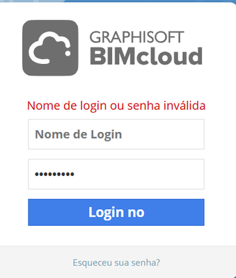

LOGIN NO BIMcloud EDU NÃO FUNCIONA
Não estou conseguindo logar no bimcloud pois diz que a minha senha está errada, porém quando clico para recuperar senha ele não me envia nenhum e-mail. Já recebi a confirmação que estou dentro do servidor, porém não consigo entrar

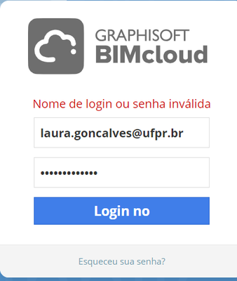

Oi, tudo e você?
Mesmo eu utilizando minha senha da Graphitoft ainda tenho essa resposta:

Oi Laura,
Faltou você aceitar o convite para se juntar ao BIMcloud. Enviei outro convite agora, pode verificar?
