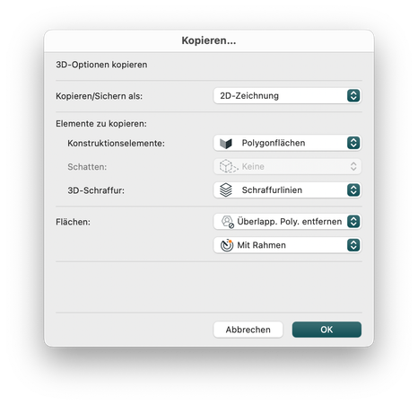

Ich möchte gerne unten dargestellte Modell so, wie es ist, als PDF bzw. irgendwie als Vektorgraphik speichern zum weiteren bearbeiten im Bildbearbeitungsprogramm.
Aber egal was ich mache, es ist immer pixelig.
3D Dokument aus 3D Modell geht nicht, weil dann die Konturen der Gebäuden wiederkommen.
Wie kann ich es nicht pixelig speichern?
Danke im Voraus!

Es gibt einen Trick:
Geh ins 3D, wechsele dort von einem OpenGL-Viewport ("Hardwarebeschleunigung") zur Vektoriellen Engine, nimm den Markierungsrahmen aka Ameisenlinie, wähle mit dem Rahmen alles aus und kloppe auf Ctrl+C auf der Tastatur.
Dann erscheint sofort dieser hübsche Dialog (dort evtl. noch auf "ohne Rahmen" umstellen bei "Flächen"):
... und zu guter letzt geh in ein Arbeitsblatt oder den Grundriss und füge das ganze dann ein. Dann solltest du lauter Schraffuren ohne Konturen haben und ein wunderschönes Vektor-PDF erzeugen können.
Die Darstellung richtet sich übrigens nach der im 3D-Fenster. Also wenn Schatten dort schon aus sind, kann mit dem Dialog auch keine "erstellen".

Vielen, vielen Dank!
Das hat geklappt.
Allerdings noch eine Sache: So ist jetzt leider beim speichern der Hintergrund nicht mehr Blau. Das ist dringend notwendig. Weder im 3D Modell noch im Arbeitsblatt, obwohl ich den Hintergrund blau gemacht habe. Wie kriege ich das hin?
Der Hintergrund ist nicht Teil des Modells.
Wenn du das eh in Photoshop noch bearbeitet füge den doch da einfach ein.
Oder lege eine Schraffur mit der gewünschten Farbe hinter das Modell im Arbeitsblatt. 😉
