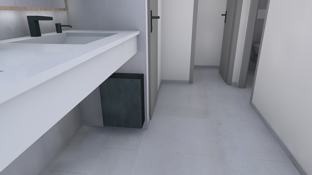

Liebe Community,
ich sitze an einem Projekt für die Uni. Leider habe ich im Rendering ein Problem mit den Fliesen. Die Fliesen werden leider nicht so abgeschnitten, dass es schön aussieht. Ich füge ein Bild mit ein. Auf dem kann man gut sehen, dass dort zufällig abgeschnitten wurde. Ich bräuchte eine Lösung, dass die rechte Ecke mit Boden und Wandfliesen bündig ist. Die geschnittene Fliese soll unterm Waschbecken liegen.

Also die rechte Kante der linken Fliesen? 😁
Boden oder Wand? 😉
Die Texturen richten sich nach den Baustoffen bzw. dem Oberflächenmaterial. Skalieren kannst du sie am Element nicht, aber Ursprung und Orientierung (im 3D Fenster) einstellen.
Suche mal nach -> 3D Textur ausrichten
Ist glaube ich normalerweis im Menü bei der Visualisierung dabei.
