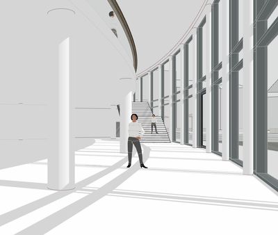

Ich habe ein 3D-Dokument aus der "Allgemeinen Perspektive" erstellt. Es handelt sich hierbei um einen Innenraum.
In dem 3D-Fenster sieht man die Schatten der Pfosten-Riegel-Fassade, wie im Screenshot.
In dem 3D Dokument jedoch wird der Schatten flächig über das ganze Dokument gelegt und nicht wie im 3D-Fenster angezeigt.

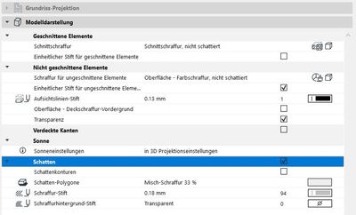

Ich hab schon sämtliche Einstellungenn für das 3D-Dokument geändert und es möchte einfach nicht.

Hast du es schon mal ausprobiert - Glas-Material durch "nichts" zu ersetzen? Fenster können bei der 3D-Dokument-Darstellung rausgefiltert werden. Dann "schlagen" die Gläser damit auch keinen Schatten.
Was willst Du eigentlich mit dem 3D-Dokument? Wenn Du nichts bemaßen, ettikettierenn oder beschriften willst oder so - bleib doch in der normalen 3D-Darstellung - die kannst Du Dir ja optisch durchaus auch gleich aussehen lassen wie ein 3D-Dokument - Du kopierst Dir das 3D-Fenster ABER in der Ausschnittmappe direkt rechts auf eine andere Stelle und (Rechtsklick drauf) aktualisierst Dir dann dieses Teil mit aktuellen Einstellungen. Dann "merkt" sich die Ausschnittmappe alles Eingestellte inklusive Zoom und Cam-Winkel.
Ungefähr so:
