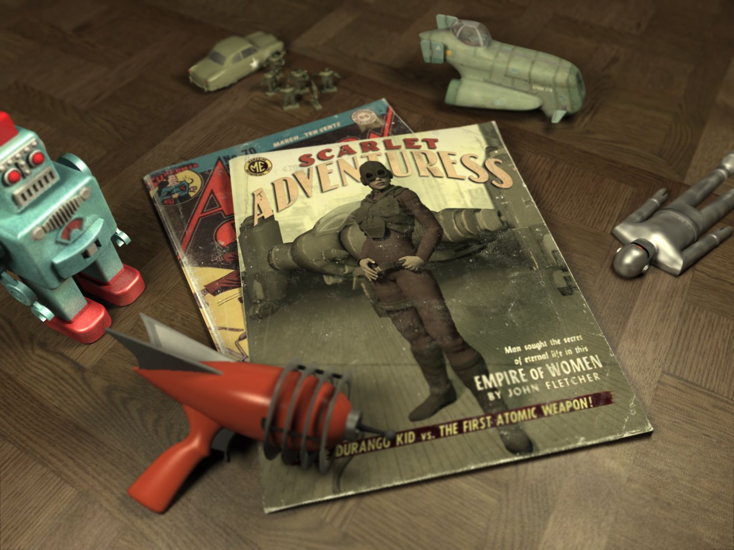

Hier ein Beispiel für einen Parkett-Boden der mit Hilfe der Shadersfunktion erstellt wurde
http://2.bp.blogspot.com/-pLLn9QU-_3c/T ... heroes.jpg
