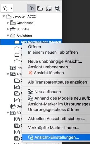

Wo finde ich diesen Befehl?Mit einem Rechtsklick auf die entsprechende Ansicht im Navigator öffnen Sie das Kontextmenü. Hier wählen Sie Ansicht-Einstellungen.

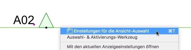

Alternativ dazu können Sie auch im Grundriss mit einem Rechtsklick auf die entsprechende Ansicht das Kontextmenü öffnen. Hier gehen Sie dann auf Einstellungen für die Ansicht-Auswahl.

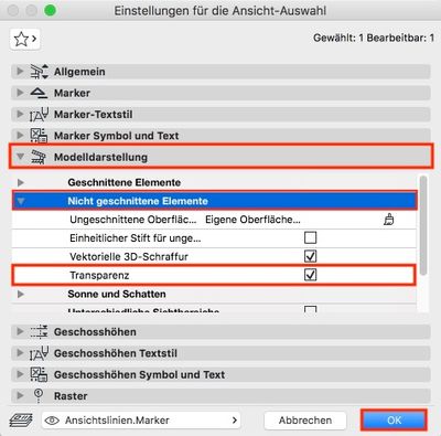

In der Einstellung der jeweiligen Ansicht öffnen Sie dann den Bereich Modelldarstellung. Unter Nicht geschnittene Elemente finden Sie den Eintrag Transparenz. Nehmen Sie das Häkchen aus der Checkbox dahinter um die Transparenz in der Ansicht auszuschalten.

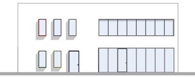

Hier eine Ansicht mit eingeschalteter Transparenz.
Im Vergleich dazu die gleiche Ansicht ohne Transparenz.
