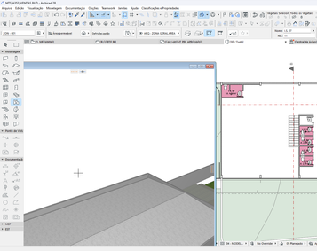

A algum tempo desde que comecei a estudar o archicad, me deparo com a necessidade de visualização de vistas do mesmo projeto com o uso em mais de uma tela, ( ex, monitor 1 vista da planta, monitor 2 vista do 3D ou algum corte etc..) porem nunca consegui tal feito de forma assertiva. Fiquei até assustado quando notei que essa não era uma coisa nativa e presente no archicad, visto que é um recurso que esta presente em outros softwares. A duvida é: existe alguma forma de conseguir tal façanha seja por plugin ou outro meio que não envolva ter que ficar esticando a tela do archicad, e caso não tenhamos nenhuma solução paliativa para isso, existe alguma previsão de futuras versões do archicad onde esse recurso possa estar disponível? Essa funcionalidade ja foi requerida em algum momento pela comunidade? pois é algo que pra mim, e acredito que para boa parte dos demais usuários, faz muita falta.

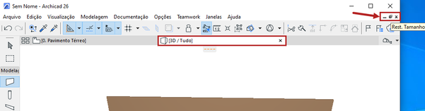

É possível desancorar abas no Archicad e organizá-las conforme sua necessidade, seja em diferentes monitores ou dividindo uma única tela. O processo varia de acordo com o sistema operacional, e você pode encontrar o passo a passo detalhado nesta página do manual de ajuda em "ancorar/desancorar abas".

Eu particularmente não achei o botão de redimensionamento como diz no tutorial da ajuda do Archicad

Se o seu sistema for macOS, você pode desancorar a aba acessando o menu "Janelas" e selecionando "Desancorar Aba", ou clicando com o botão direito do mouse na vista e escolhendo "Desancorar Aba".
Para usuários do Windows, o processo é um pouco mais simples. Basta desancorar ou minimizar a aba ativa utilizando os ícones localizados no canto superior direito.

@Rita Gurjao obrigado pela resposta, consegui desancorar, mas a janela fica presa dentro da janela do ARchicad, é possível colocar essa janela no monitor secundário?

É windows, percebi que em monitores ultrawide os ícones para desancorar a aba não aparece, apenas em monitores 16:9. Mas parece que não tem como colocar no segundo monitor mesmo. Engraçado que as paletas podem ser colocadas no segundo monitor sem problemas... Quem sabe no futuro não arrumem isso
