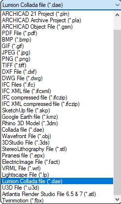

3. Método B: Exportação do arquivo Lumion.DAE
3.1: É recomendável utilizar o LiveSync para exportar modelos com mais rapidez e eficiência de recursos. No entanto, se preferir uma exportação baseada em arquivo, você pode criar um arquivo Lumion Collada (.DAE) por meio do botão “Export” (Exportar) da paleta do “Lumion LiveSync for Archicad”:
3.2: Como alternativa, você pode selecionar "Exportar como arquivo Collada" no menu LiveSync.
3.3: Para usuários com versões mais antigas do plug-in Archicad, use o seguinte comando:
  • Arquivo > Salvar como... > Arquivo Lumion Collada (.DAE)
Certifique-se de escolher a opção correta do arquivo Lumion Collada (.DAE):
3.4: Importe o arquivo .DAE no Lumion, versão 5.7.2 ou posterior.
Este guia facilita a instalação do plug-in do Lumion e explica dois métodos de exportação, permitindo que você integre efetivamente o Lumion aos seus projetos do Archicad para obter uma visualização aprimorada.
