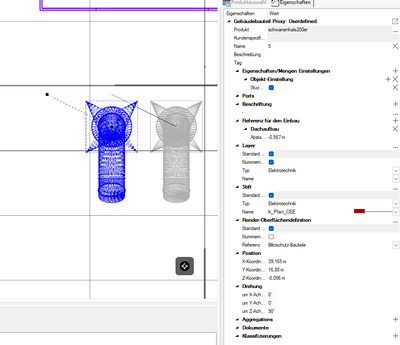

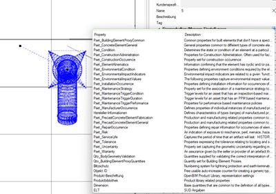

Mit der Open Bim Version hat sich die Artikeldatenbank geändert und wurde mit Funktionen erweitert, was per se gut ist.
Warum wurden dabei aber Einstellungen/Eigenschaften welche häufig genutzt werden Unter Pset Properties versteckt ?
Woher soll man wissen welche Eigenschaften oder Einstellungen in welchen Properties versteckt wurden?
Als Beispiel wird mir bei dem Schwanenhals die Referenzlinie die Zu einem Label geht angezeigt, habe aber nicht die Eigenschaftenauswahl Standardmäßig bei einem neu erstellen Symbol. Unter welchem Property es bei Eigenschaften/Mengen Einstellungen versteckt wurde weiß ich nicht.
Möchte ich ein Label über die Leiste oben anhängen kann ich es nicht weil das Symbol nicht gefangen wird.
Mein Wunsch wäre eine Suchfunktion von Eigenschaften, welche an Artikeln eingestellt werden können und Eigenschaften, welche häufig genutzt werden von Anfang an aktiv sind.
