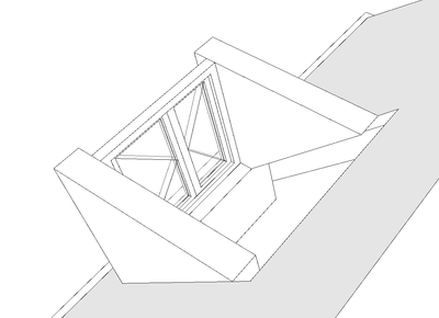

Liebes GS-Team,
Ich wünsche mir dringend eine Funktion, mit der sich Dächer und Gauben auch bei unterschiedlichen Dicken sauber und konstruktiv korrekt miteinander verknüpfen lassen.
Darüber hinaus sollte es weiterhin möglich sein, die Einstellungen der einzelnen Kanten individuell anzupassen. Außerdem sollten Wände, die über das Dach hinausragen, korrekt zugeschnitten werden können, ohne dass dabei unerwünschte Lücken entstehen.
Derzeit gibt es keine zufriedenstellende Lösung und keinen praktikablen Workaround, um Dächer und Gauben mit unterschiedlichen Bauteildicken korrekt miteinander zu verbinden.

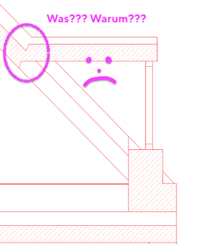

Verknüpfung mit Schere:
Wand über dem Dach mit Lücke, wenn man die Funktion Trimmen verwendet:

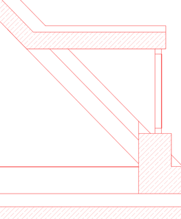

So sollte es aussehen:

MaScht
Hallo Jakelinerosa,
Ich arbeite generell nur mit EINZEL-Dächern.
1. Schnitt durch die zu verschneidenden Dächer, 2 x Winkel messen
2. 3D-Fenster mit den zu verschneidenden Dächern öffnen
3. jeweilige Dachkante anklicken
4. Individueller Winkel für Dach 1
5. Individueller Winkel für Dach 2
6. SEO bei Ortgangüberständen der Gaube
Ja, es ist NICHT perfekt. Durch die manuelle Eingabe der Winkel mit "nur" maximal 4 Stellen nach dem Komma,
aber es bleiben Dächer.
Grüße
Mario
