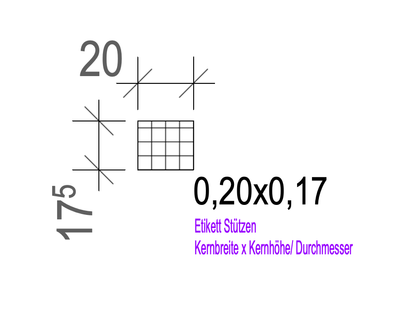

Bei ALLEN Beschriftungen auch über hinterlegte Eigenschaften die DIN Bemaßung hoch fünf einrichten.
Und die Führenden Null vor dem Komma braucht eigentlich auch Keiner im Plan

Jup, frisst Platz auf dem Plan.
Aber das ist vermutlich mehr Programmieraufwand als man als Lai*in glauben mag.
DanielP
Tja, dazu sollte in Prinzip die Berechnungseinheiten mit den Bemaßung-Einstellungen integriert werden, und in Ausschnittmappe steuerbar sein, das wäre von mir auch ein Wunsch.
Es gibt jedoch momentan zwei Workarounds:
1. Anstatt freier Etikett-Text die Öffnungsetikett nutzen
2. Eine komplizierte berechnete Eigenschaft, die dann die Regelungen mit Wenn-Formeln und Aufrundungen reguliert.
