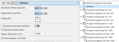

Ankerpunkte gibt es schon:
Unterschiedliche Ankerpunkte je Masstab sind bisher nicht möglich, der rote Ankerpunkt kann aber in unterschiedlichen Masstäben mit Knotenpunkt verschieben an unterschiedlichen Stellen platziert werden.
Gruss, poeik
Vicky-BuB
Oh das ist mir neu! danke! welcher Raumstempel ist das denn?
Beim Raumstempel DIN27 wird es nicht angezeigt.
poeik
Rockstar
Stimmt, unterschiedliche Ankerpunkte gibt es offenbar nur beim schweizer Raumstempel SIA27 😕
Knotenpunkte je nach Masstab unterschiedlich verschieben sollte aber auch bei DIN und ON gehen.
