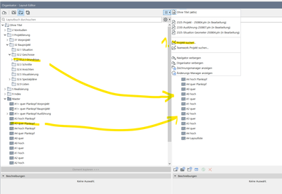

Ich verstehe deinen Wunsch nicht ganz.
Layouts und Masterlayouts lassen sich ja, wie du schon geschrieben hast innerhalb einer Datei duplizieren.
Von einer Datei in eine andere können Masterlayouts ebenfalls kopiert werden. Dazu kann im Organisator eine zweite Datei "geöffnet" werden. Dann können Master ganz einfach in die Datei gezogen werden. Geht auch mit Layouts, jedoch bleiben dann die darauf platzierten Zeichnungen mit der zweiten Datei verknüpft.

poeik
Champion
Kannst du.
Einfach im Navigator das Layout mit gedrückter CTRL-Taste verschieben/kopieren.
In der Kopie kannst du dann die Zeichnung vom EG aktivieren (im Layout oder im Navigator) und sie mit Rechtsklick z.B. mit dem Ausschnitt vom OG neu verknüpfen.
