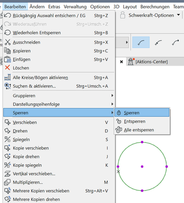

Es gibt bereits die Möglichkeit, einzelne Elemente zu sperren:
(Schweizer Arbeitsumgebung)
Gruss, poeik

Tatsächlich! Danke für den Hinweis, kannte ich noch nicht - werde ich gleich einen Shortcut zum zügigeren Arbeiten zuweisen.
Habe gerade festgestellt, dass das sowohl in Einzel-plns als auch im Teamwork funktioniert.
Allerdings fehlt mir noch die Möglichkeit, die Darstellung der geschützten Elementen zurückzunehmen, das heißt, auszugrauen und transparent zu schalten. Dazu habe ich weder in den Einstellungen was gefunden, noch klappt das über den Umweg der grafischen Überschreibung.
Schön wäre noch, wenn die Funktion im Kontextmenü auftauchen würde.
