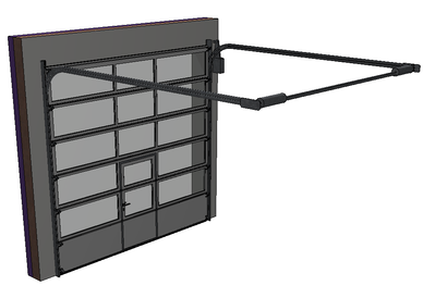

Bitte in den Bibliothekselementen der Garagentore eine Option für eine Schlupftüre vorsehen. Also eine Tür im Torflügel. Das Gebastel mit Tür und Torbibliothekslement muss ansonsten für die Auswertung berücksichtigt werden.

es gibt von verschiedenen Hersteller (zB. Hörmann Tore) BIM Objekte die können diese Funktion "Schlupftüren" und auch Glasfelder usw.

Danke für den Hinweis! Das habe ich gleich ausprobiert. Nachfolgend mein "Fazit" in Bezug auf das Hörmann Bibliothekselement.
+ Viele, verständliche Einstellungsmöglichkeiten.
+ Übersichtliches Menü
- Man muss die exakten Produktnamen des Herstellers kennen (ein Kipptor ist nicht als Kipptor angeschrieben, sondern mit ET 500)
- Die Modelldarstellung reagiert nicht auf die verschiedenen Maßstäbe (ArchiCAD 29), die Darstellung bleibt immer sehr detailliert auch bei Maßstab 1:100
- Der Platzbedarf des Tores unter der Decke wird nicht angezeigt
Insgesamt ein guter Beweis für Graphisoft, dass es möglich ist! 😉
