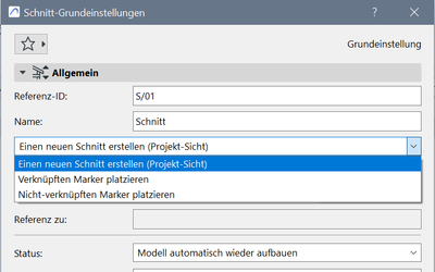

Variante A)
Du setzt den Schnittmarker so weit aussen, dass du genügend Arbeitsfläche hast, vorzugsweiseauf einer ausgeblendeten Ebene. Dann setzt du einen zweiten Schnitt da im Grundriss, wo du ihn sehen willst. Dieser wird dann aber mit dem ersten verknüpft.

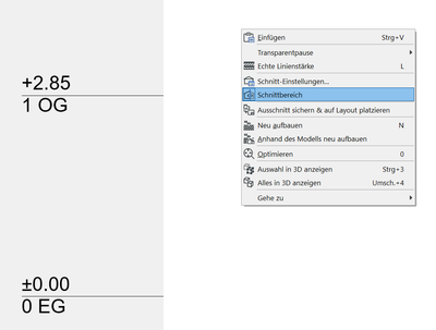

Variante B)
Wenn du nur 2D-Elemente wie Teste etc platzieren willst, kannst du diese auch ausserhalb des Schnittbereichs setzen. Im Schnitt lässt sich der graue Bereich einfach mit Rechtsklick ein-/ausschalten.
