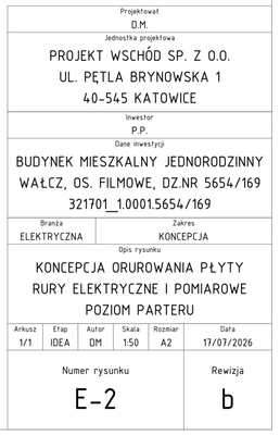

Frage: Benutzt du Standard Titelfelder von DDS?
Denn bei selber erstellten Titelfelder/Schriftfelder, kannst du das über die Projektinformationen machen.
Du musst die Variablen die dort zur Verfügung stehen, einfach zweck entfremden. Dann kannst du das Global einmal einstellen und auf alle Titelfelder wird das angepasst.

brzmidobrze
Ich verwende meine eigenen Schriftfelder; deren Erstellung ist zwar etwas aufwendig, aber nur so kann ich übersichtlich darstellen, was ich benötige.
