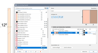

Stärken der Schichten von Mehrschichtigen Bauteilen auf mindestens 3 erweitern
Gerne würde ich bei Mehrschichten Bauteilen beim Beispiel Trockenbauwand zwei GK Platten mit der Stärke 0,0125 einzustellen (da dies auch der zu planen Wert ist) Archicad mach dann 0,013 daraus. Ich weiß das im gemessen bzw. gebauten Zustand die Wand auf den richtigen Wert kommt. Jedoch geht hier die Kontrolle oder Genauigkeit beim planen flöten. Gerade in Projekten mit mehreren Bearbeitenden bringt das Fehler ins rollen die leicht zu vermeiden wären.
1 Kommentar
poeik
Champion
@Grueningerarchiteken  Ist ja nur eine Darstellung der Anzahl Stellen, die du in den Arbeitseinheiten selber wählen kannst. Das mehrschichtige Bauteil hat im Modell die richtige Stärke. Stell die Längeneinheit auf 4 Dezimalstellen (bei Metern), dann siehst du in der Mehrschichteinstellung, was du eingegeben hast.
Gruss, poeik
