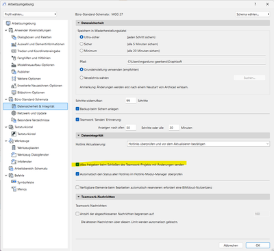

In Teamworkprojekten macht weder der Knopf zum Speichern, noch die allseits beliebte Tastenkombintation "Strg + S" etwas sinnvolles. Dies sollte im Falle von Teamworkprojekten automatisch zu "Senden und Empfangen", mindestens jedoch zu "Senden" geändert werden.
Gleichzeitig ergibt es in den wenigsten Fallen Sinn ein Teamwork Projekt zu schließen und gleichzeitig alles reserviert zu lassen. Es müsste mindestens eine Option "Automatisch freigeben beim schließen des Projekts" geben.

zum 1. Punkt: Man könnte sich mit zwei Arbeitsumgebungen behelfen, eine für Solo- und eine für Teamwork-Projekte, denn Tastenkürzel lassen sich frei belegen.
zum 2. Punkt: Es gibt hierzu bereits eine Einstellung in der Arbeitsumgebung

Ich habe mich heute einmal intensiver mit der Thematik beschäftigt und ich halte es immernoch dringend für verbesserungswürdig.
zum 1. Punkt: In unserem Fall ist der Vorschlag leider sehr gefährlich, da wir sowohl Solo-, als auch Teamprojekte bearbeiten. Ein automatisches Umschalten des Speichern-Knopfes bzw. der Tastenkombination Strg+S wäre also absolut sinnvoll.
zum 2. Punkt: Diese Einstellung funktioniert NUR wenn es noch ungesendete Änderungen in dem Projekt gibt. Sobald man aber Senden + Empfangen drückt und dann das Projekt schließt werden die Reservierungen nicht freigegeben (in 99% aller Fälle aufgrund von Gewohnheit). Das ist leider extrem unintuitiv, da die Einstellung im Idealfall unabhägig davon ob es Änderungen gibt oder nicht IMMER alle Reservierungen freigeben sollte.
