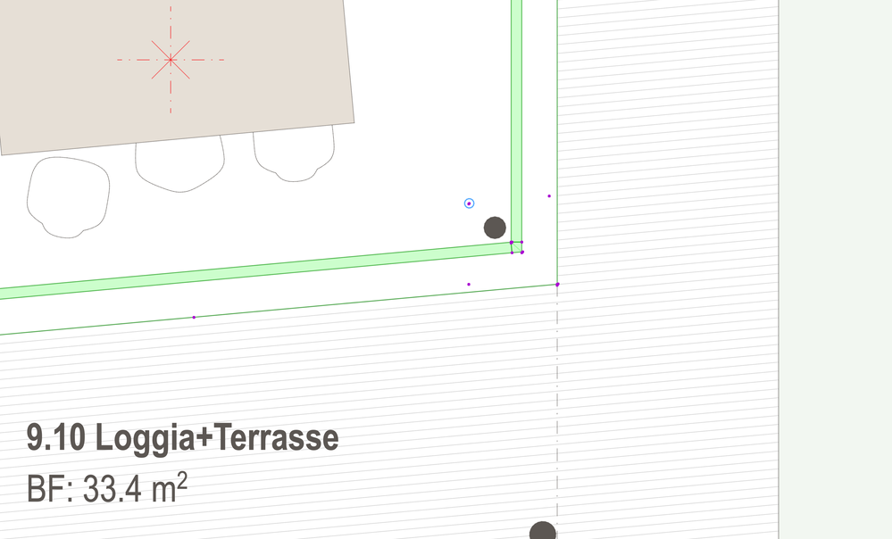

Bei Eckfenstern ist es jedes Mal mühsam, den richtigen Winkel zu finden. Die Einstellung ist zudem schwer nachvollziehbar. Fangpunkte an den Eckverbindungen würden die Arbeit deutlich erleichtern, da sich der Winkel damit direkt einstellen liesse.

Wenn du das Eckfenster-Werkzeug verwendest, wird der Winkel automatisch eingestellt. Du kannst anschliessend beide Fenster unabhängig voneinander einstellen.

Das Eckfenster.Werkzeug benutzt man ja eigentlich nicht mehr... die Ecke funktsioniert einfach zu oft nicht mehr usw.
Für das Ende eines Standard-Fensters, das man abschrägt für den Echstoß – ja da wären  o r d e n t l i c he  Fangpunkt schon hilfreich...
... für den Winkel
... und auch für die Länge am Fenterrrahmen (und nicht nur am (nicht mehr vorhandenen) Wandeck) 👍
