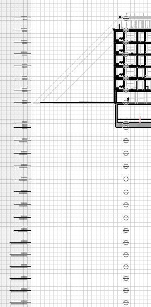

Beim Vermaßen und Anklicken der Fertigkoten in Schnitten oder Ansichten - eine Varianz haben zwischen allen Geschossen oder nur einem - oder diese Funktion Abschalten!

Hallo Sandra,
PROJEKT-MAPPE /// GESCHOSSE /// RMT /// GESCHOSS-EINSTELLUNGEN
oder
STRG+7
Dann:
rechts Häkchen rausnehmen
Höhenvermaßung im Schnitt
wieder STRG+7
Häckchen wieder setzen
Gruß Mario
Ma_SchtAC27
Acha,
nur EIN Geschoss kannst Du vermaßen, wenn Du an der Linie des Geschossmarkers den Punkt gaz links bzw. rechts anklickst.
Gruß Mario
