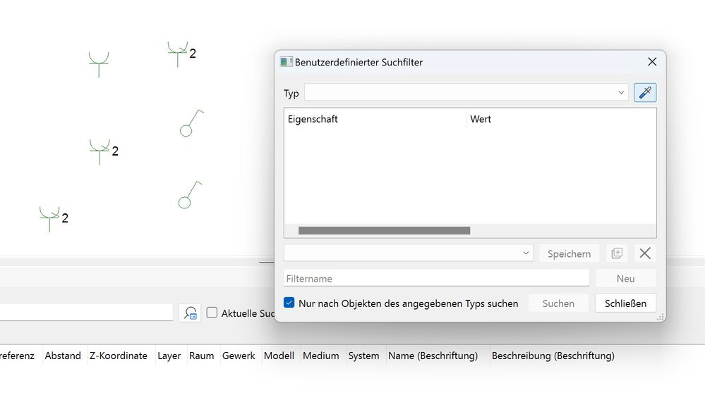

A) ist die „Pipettenfunktion“ im Suchfilterdialog bekannt, über die ein im Modell vorhandenes Objekt angeklickt werden kann und wodurch sämtliche Eigenschaften dieses Objektes in die Voreinstellung des Suchfilters übernommen werden?

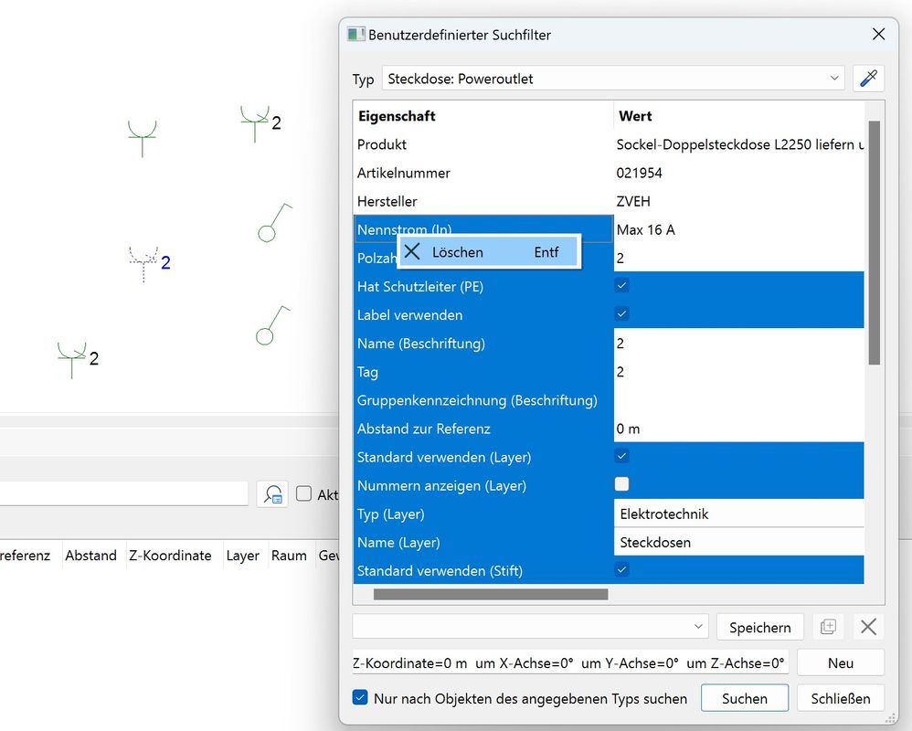

B) Ist bekannt, dass die Suche dann nicht direkt gestartet werden muss, sondern Suchkriterien die über die Pipette übernommen wurden, jedoch für die gewünschte Suche irrelevant oder falsch wären, einfach per Multiselekt markiert und wieder aus dem Suchfilter entfernt werden können?

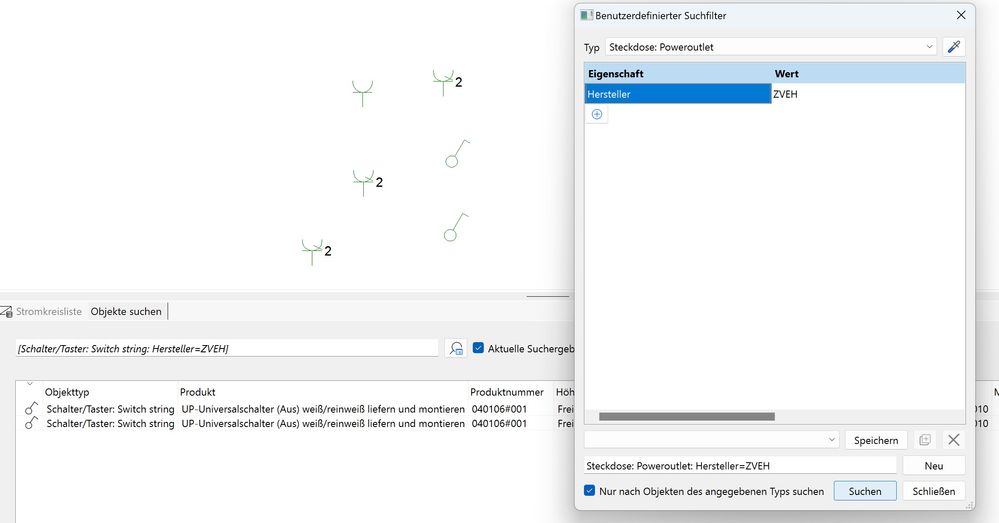

C) Ist bekannt, dass das Dropdown Menü „Typ“ auch erlaubt, ohne zuvor gewähltes Produkt z.B. eine Suche auf den Typ „Steckdosen“ auszuführen und dabei optional nur diejenigen Steckdosen auffinden zu lassen, die z.B. aus dem „ZVEH“ Katalog genutzt wurden?

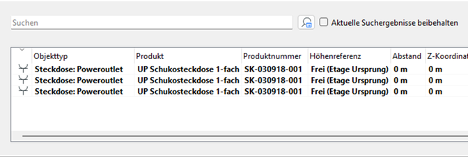

D) Ist bekannt, dass die Checkbox „Aktuelle Suchergebnisse…“ die im angefügten Bild relativ zentral im Suchergebnis-Listendialog noch zu sehen ist, gesteuert werden kann, dass mehrere Suchfilterdurchläufe sich dann jeweils in der Ergebnisliste ergänzen lassen?

Wenn ich z.B. die Pipetten-Funktion nehme um sämtliche Doppelsteckdosen zu suchen, warum muss ich erst die Koordinaten rauslöschen? Warum sind die standardmäßig im Filter hinterlegt. Ich hab ja diese Steckdose mit genau diesen Koordinaten gefunden. Ich hoffe Sie verstehen was ich damit sagen möchte.

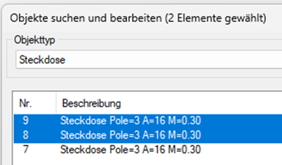

Bei STRG+F hab ich die Steckdose makiert und den Button mit selber Artikel+gleiche Höhe ausgewählt und hatte damit alle Steckdosen die ich verändern oder stückzahlmäßig erfassen wollte makiert.
