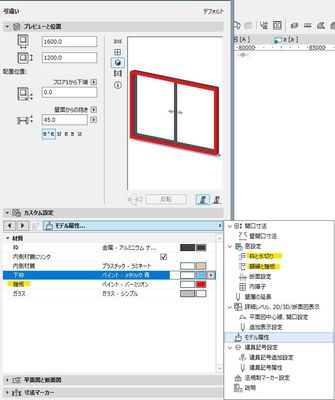

窓ツール内の材質もテクスチャの原点や向きの設定をできるようにしてほしい
ishiguro
窓の抱き(四方枠)をタイル貼に設定できても割付ができない(動かない)ので、別途モデルを入力しなければならない。
四方枠をそれぞれ(上・下・左・右)材質設定できると更に良い。
ちなみに現状ではどこの部分の材質なのか名前がわかりにくいので、変更してほしいです。
窓ツール材質.jpg <材質内の名称>
 下枠→水切
 膳板→額縁(四方枠)
※「額縁と膳板」や「断面設定」で膳板がなしになるよう設定すると、3Dプレビュー画面でも膳板なしの三方枠になりますが、材質内の名称の膳板はグレー表示(選択できない)になるわけでもなく、混乱します。
