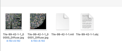

Hallo,
ich habe vom Berlin 3D - Downloadportal,  diese 4 Dateien, bei dem Versuch ein 3D eines Stadtteils von Berlin, runterzuladen, erhalten. Chat JPT empfielt mir diese mit Hilfe eines Add-Ons in ArchiCAD zu importieren, aber ich finde dieses ADD on nicht (vielleicht erzählt es auch Quatsch)... kennt ihr euch da aus, könnt ihr mir verraten wie es ginge und wo ich ggf. das nötige Add-on fände... ah ja, ich brauche das Modell nur in weiß.
Liebe Grüße Larissa

Ich kenne mich mit den ganzen Formaten auch nicht aus, aber schaue bitte mal hier, weil ChatGPT häufig Quatsch erzählt. Da ist eine old school Websuche meist erfolgreicher: https://help.graphisoft.com/AC/23/GER/_AC23_Help/110_Interoperability/110_Interoperability-6.htm
Es gibt sicher auch diverse Drittanbieter-Addons für den Import von 3D-Formaten in Archicad.
Oder wie wäre es hiermit: https://www.davidkehr.com/obj-in-archicad-oeffnen/
Auch das kostenlose Programm Blender kann diverse 3D-Formate im- und exportieren, so dass man über einen Umweg sicher zum Ziel kommt.
Jochen Suehlo . AC12-29 . MAC OSX 14.4 . WIN11
Ohne Add-On ginge es mittels CloudCompare (Opensource). Lade dort die OBJ-Datei mittels Drag&Drop rein. Zum Schluss speicherst Du Dir die Datei im FBX-Format ab, welches ArchiCAD nativ verarbeiten kann.
