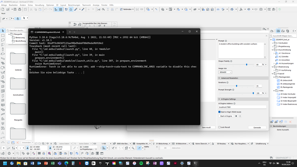

Nach der erfolgreichen Installation von AI Visualizer wollte ich mich mit dem Server verbinden. Leider erfolgt immer folgende Fehlermeldung. Ich bin als admin angemeldet. Weiss jemand Bescheid? Herzlichen Dank im Voraus.
Python 3.10.6 (tags/v3.10.6:9c7b4bd, Aug 1 2022, 21:53:49) [MSC v.1932 64 bit (AMD64)]
Version: v1.10.1
Commit hash: 82a973c04367123ae98bd9abdf80d9eda9b910e2
Traceback (most recent call last):
File "C:\sd.webui\webui\launch.py", line 48, in <module>
main()
File "C:\sd.webui\webui\launch.py", line 39, in main
prepare_environment()
File "C:\sd.webui\webui\modules\launch_utils.py", line 387, in prepare_environment
raise RuntimeError(
RuntimeError: Torch is not able to use GPU; add --skip-torch-cuda-test to COMMANDLINE_ARGS variable to disable this check
Drücken Sie eine beliebige Taste . . .
