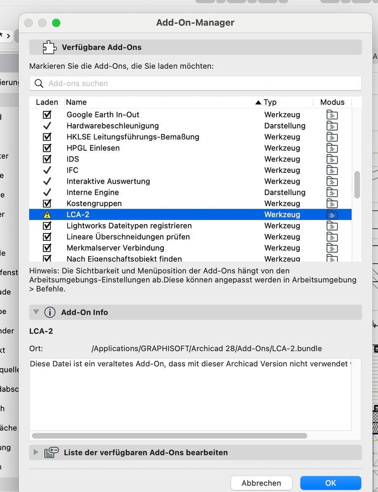

Bei mir funktioniert das LCA-Addon nicht, Installation läuft zwar durch aber AC28 meldet dann im Programm ein gelbes Ausrufezeichen und ein veraltetes Addon!
Bitte aktualisieren!

Das LCA Add-on muss in den Archicad 28/Add-Ons Ordner reinkopiert werden. Hier ist das neue Handbuch dazu: https://community.graphisoft.com/t5/Installation-und-Aktualisierung/Handbuch-f%C3%BCr-das-Add-on-quo...
peterlueftner
Das habe ich natürlich gemacht, trotzdem habe ich den Fehler!
Siehe Bild!
