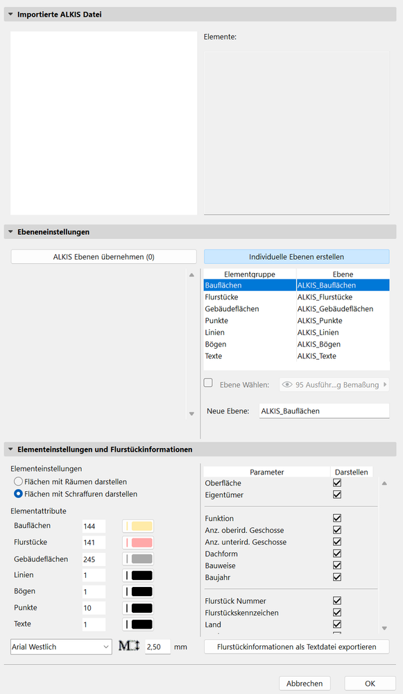

Hallo,
ich habe eine NAS Datei heruntergeladen, diese entpackt und dann die .xml in Archciad versucht zu importieren. Jedoch bleibt das Feld "Importierte ALKIS Datei" leer und wenn ich auf OK klicke wird auch nichts importiert. Woran liegt das und wie kann ich dieses Problem lösen?

runxel
@Holger Kreienbrink Wo bleibt die neue Version? 😏
Das Datenschema vom ALKIS wurde schon vor einiger Zeit geändert... Blöd nur, wenn dann das Plugin nicht mehr aktualisiert wird... Noch blöder, wenn solche Änderungen seit Jahren bekannt sind (die fallen schließlich nicht vom Himmel).
Also, so nervig es ist, @mwo: Du kannst leider gar nix machen. 😞
Holger Kreienbrink
ist fertig. Kommt in Bälde.
