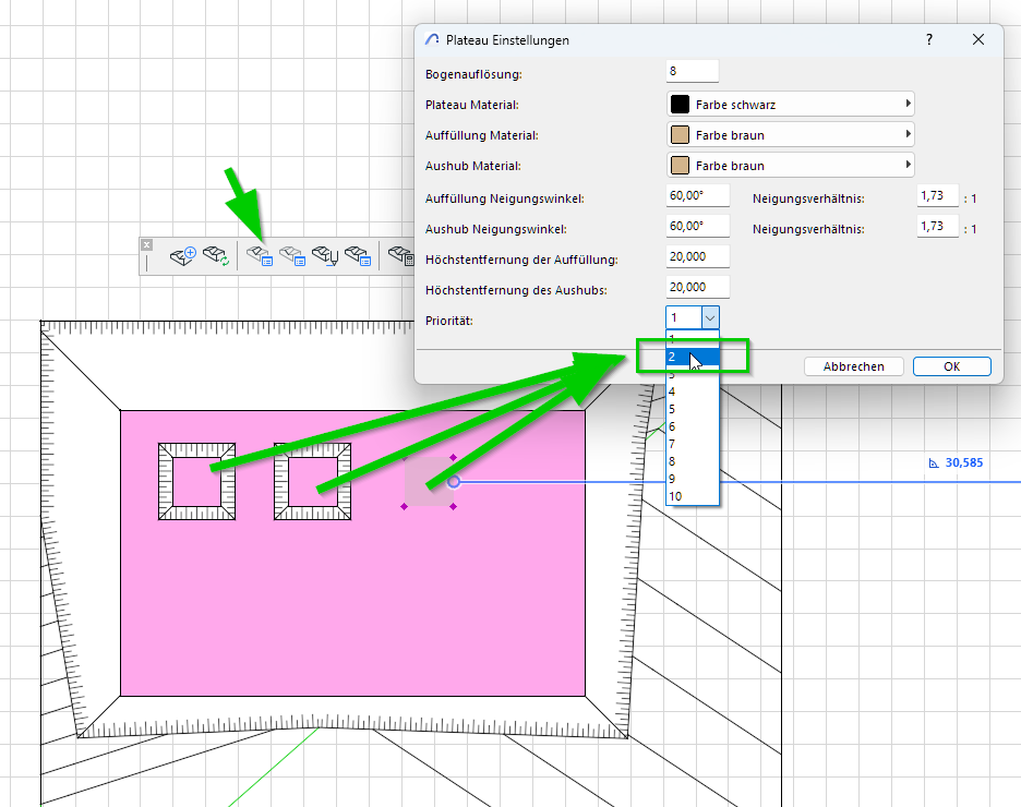

Hallo zusammen,
nun hab ich doch Frage an erfahrene Nutzer dieses SV-Add-Ons:
  1. Offenbar ist es nicht möglich, eine weitere Vertiefung, die ganz von einem 'Plateau' umschlossen ist, zu erstellen... oder bekomm nur ich das nicht hin`?
    Das hier scheint zu funktionieren... weder auf einmal noch in mehreren Durchgängen
    Nur solche Art Überschneidungen scheinen zu funktionieren:
  2.  Was hat das mit den Höchstentfernungen, die man anzugeben hat, auf sich?

Servus,
ich bin sicher kein Experte, sondern Frischling. Aber bei mir geht das (AC27) Verschachteln unterschiedlicher Dachflächen als Plateaus mit unterschiedlicher Sohl-Höhe. Hierzu verwende ich die Prioritäten der einzelnen "Modifikatoren" wie im Bildanhang. Die Haupt-BG erhält 1 und die weiteren Sohlen z.B. für Einzelfundamente dann eben die 2 (je nach Niveau) und wieder tiefer liegende eben die 3 usw.

Vielen Dank für die ausführliche Antwort!
Das mit den Prioritäten hab ich auch in der Anleitung gelesen... kam aber gestern irgendwie nicht zurecht damit... immer versucht in 3D damit zu arbeiten... aber im Grundriss lassen sich die Plateaus viel leichter auswählen. 💡
Jetzt bleibt für mich nur noch die Frage, was das mit den 'Höchstentfernungen auf sich hat.
Außerdem wird ja noch empfohlen, die Dächer zu behalten... für evtl. spätere Nachbearbeitung. Das ging bei mir auch nicht.

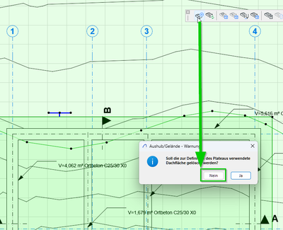

 Zu schnell geklickt und 'ja' stat 'nein' bestätigt?
